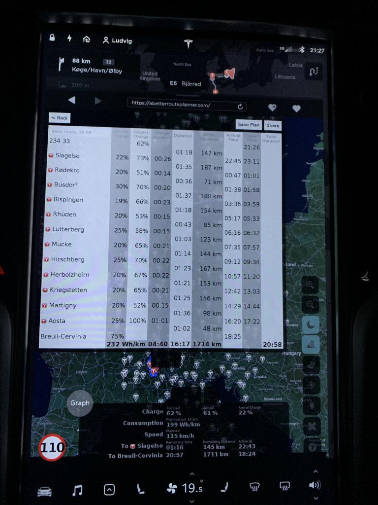

Jag och grabben har gett oss iväg på årets första roadtrip. Vi älskar ABRP!
Första anhalten, nu blir det åka av! 8-)

Behöver ni verkligen ha så mycket kvar i batteriet vid stoppen? Det känns som att ni skulle klara er med färre stopp med åtminstone 10-15% arrival SoC.

1) färre stopp ger inte nödvändigtvis kortare färdtid
2) som ensam förare är det inte ett mål att minimera antalet stopp - det är fler stopp är det är laddstopp på resan
3) om någon tilläventyrs tror att vi kör hela vägen från Stockholm till Cervinia enbart på ABRPs schema så hänvisar jag till personliga erfarenheter som gör att jag prioriterar säker körning framför tidig ankomst
4) dagens lyxproblem är att jag av misstag åkt en dag för tidigt, så vi har ingenstans att vara i Cervinia när vi kommer fram, så nu klurar vi på vad vi ska hitta på på vägen :D
Med det sagt så laddar min bil snabbare från 20% än från 10% när det är 0-5°C ute, det är därför schemat blir så här.

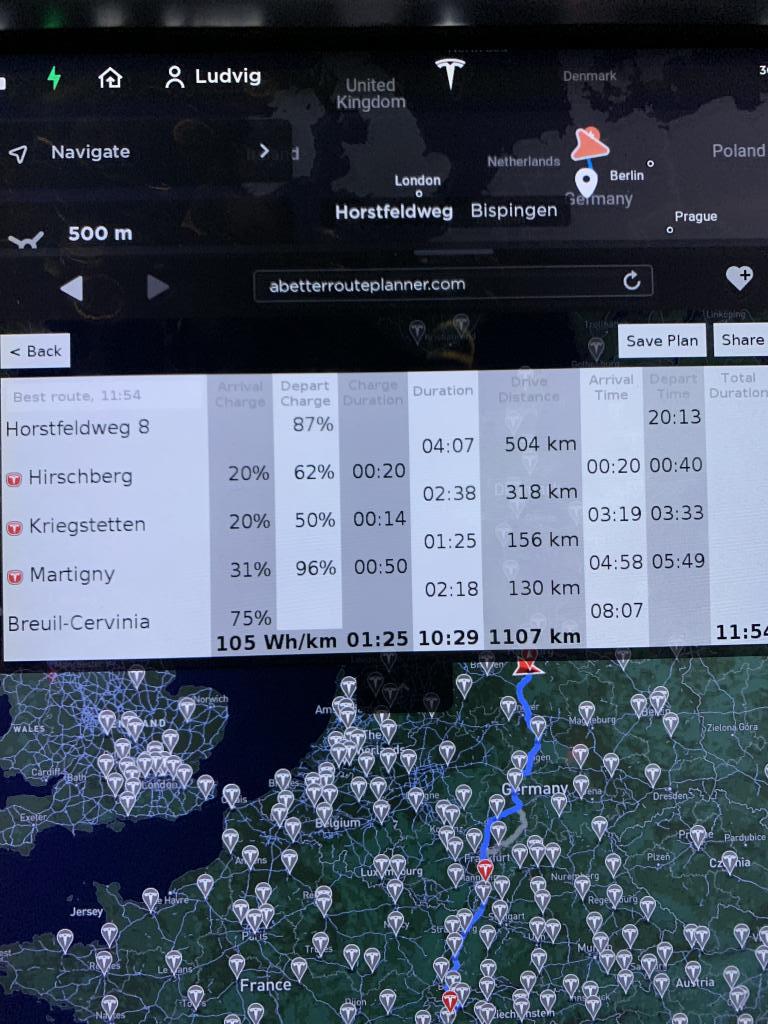

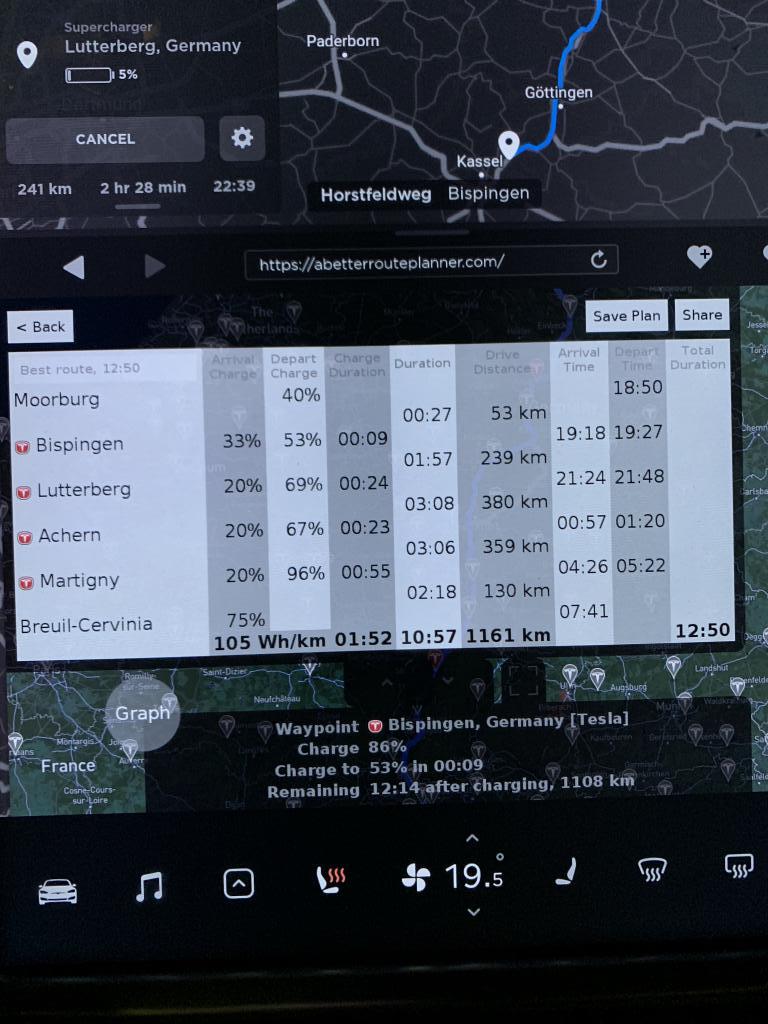

Nu är ABRP full, 239km från 53% till 20% är helt orimligt. Och 87% till 20% efter 504km känns som en fossilbilists våta dröm.

105 wh/km är väldigt lågt. Du har 232wh/km på bilden ovan.

Jag håller med. Men varför gör den så? Jag har ju angett 205Wh/km vid 110km/h inställningarna.
För att förtäta mystiken ytterligare kan jag rapportera att även Teslans navigator föreslog orimliga körsträckor utan laddning från Bispingen.

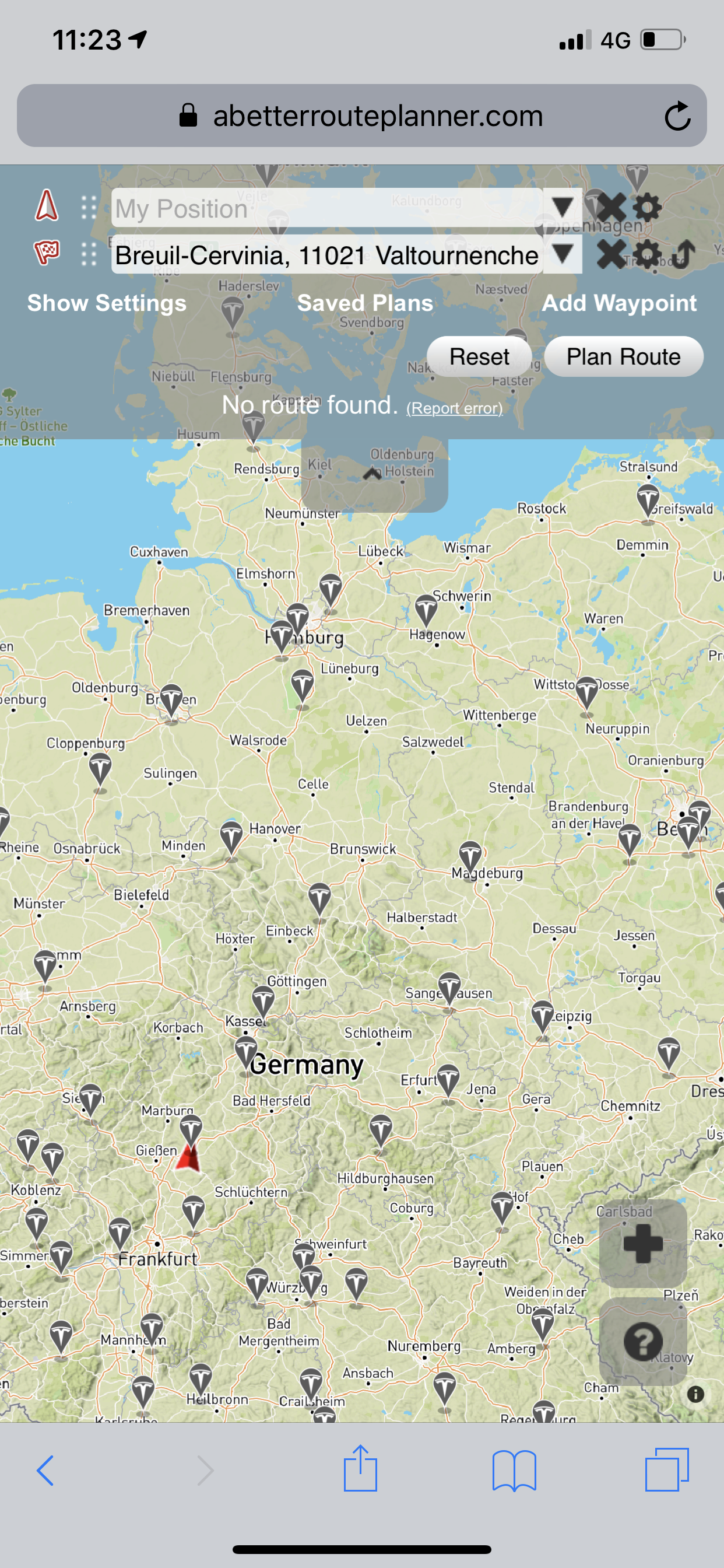

Sedan igårkväll vägrar den att planera rutten:
Den ser rätt på var bilen är, och verkar ha kontakt. Alla lampor lyser grönt... men ändrar jag reference consumption från 200 till 180 fungerar det.

Om jag ser rätt i loggarna så säger parametrarna att du vill komma till Cervinia med 75% SoC, vilket är precis för mycket för att det ska funka från Aosta.

Japp, jag märkte det för en stund sedan, nu är jag med i matchen igen. Men problemet i Bispingen var ju märkligt, den verkade räkna med en orimligt låg förbrukning trots att jag angett ca 200.

Efter lite rotande i loggarna hittade jag din plan - det skumma är att ref consumption i planen är angett till 86 Wh/km. Du råkade möjligen inte leka med Imperial/Metric? Det finns någon bugg gömd där som jag inte hittat som blandar en del värden när man byter. Vore himla fint att hitta grundorsaken!

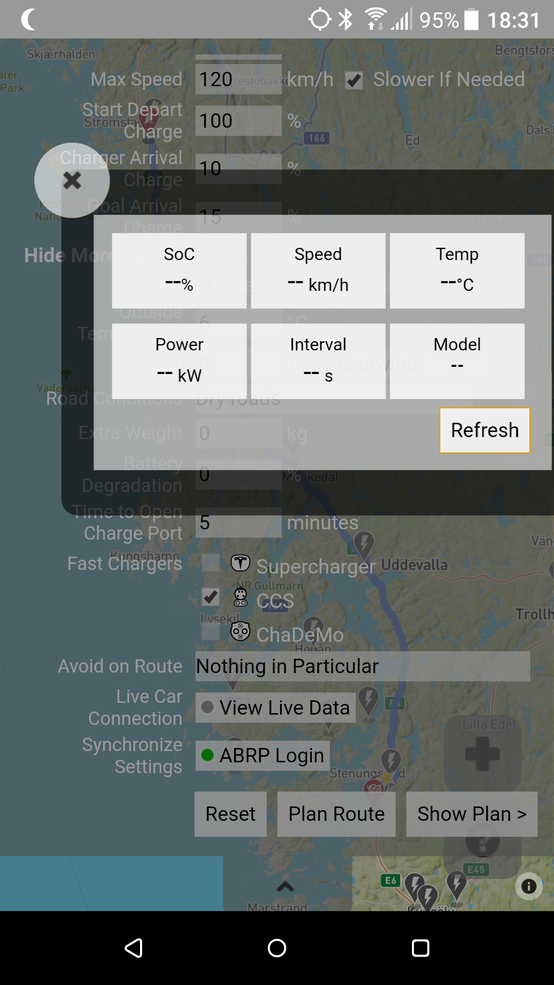

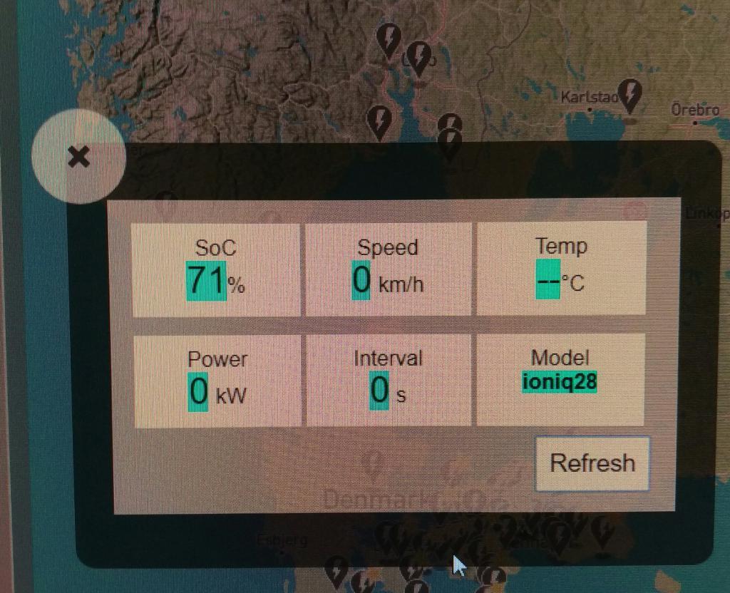

Nu kan jag se obd värden på datorn men fortfarande inte på mobilen.
