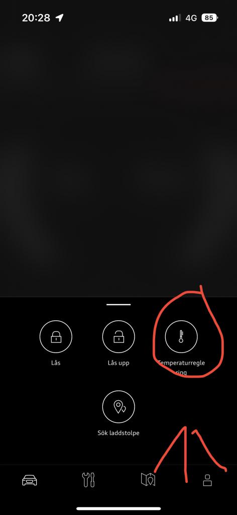

Flera som har problem med appen efter senaste uppdateringen. Men långt ifrån alla. För mig funkar allt som tidigare så verkar tyvärr vara lite av ett lotteri. Har du felanmält problemet till din säljare/eller Audi? Vissa har fått det att funka efter felanmälan och nån reset.

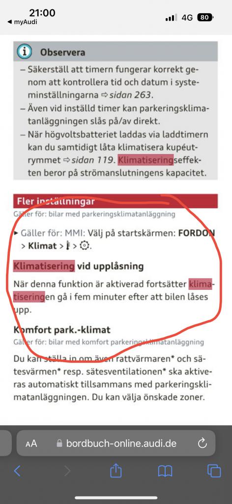

Om det gäller att förvärma kupén så går det ställa in så att den kör igång när man låser upp bilen med nyckeln. Brukar ha den funktionen vintertid så jag slipper leta telefonen hemma när jag ska ut snabbt.
Brukar låsa upp och låsa bilen direkt igen så startar värmaren med bilen låst.
Edit:
Det blir ingen skillnad om du försöker starta förvärmen med snabbknappen i appen?
Ta tag längst ner och swipa upp så får du upp denna knapp.

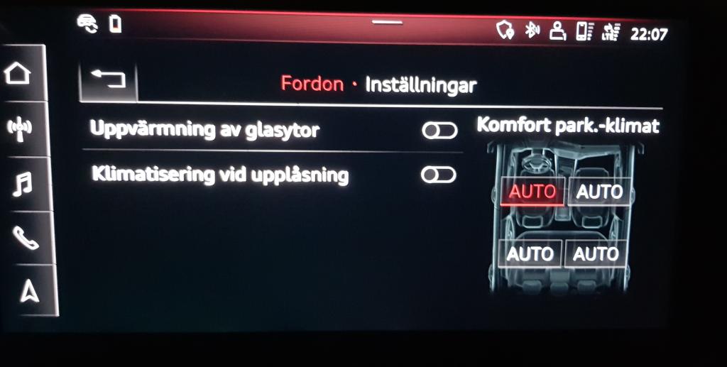

ställa in så att den kör igång värmen när man låser upp bilen med nyckeln
Var och hur ställer jag in detta?
Kanske inte finns på MY19?
Ska finnas här om du har det:

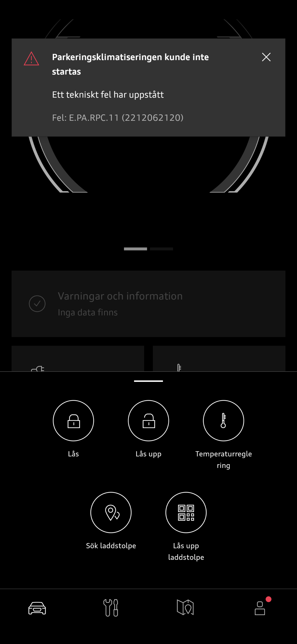

Har värmning via upplåsning aktiverad men fungerar ej.
Har testat båda knapparna i appen (har de inte identisk funktion?), men samma resultat se nedan.
Tja, kanske värt att felanmäla då om det finns chans att de löser på distans. Orkar inte köra den till verkstad när det är så kort tid kvar.

Swipa upp och och den ikonen är en snabbstart av klimatet där man bara får välja temperatur. Den andra har fler val (stolsvärme, vilka platser, defroster bak och avfrostning framruta).
Antar att du provat starta om MMI genom att hålla in volymrattten vid växelspaken länge tills skärmarna startar om?
Anmäl det för start av klimatet med nyckeln ska ju också fungera… :oops:
Tackar, den inställningen fanns gömd där faktiskt.
Innerbär Uppvärmning av glasytor att den kör defrostern för fullt?

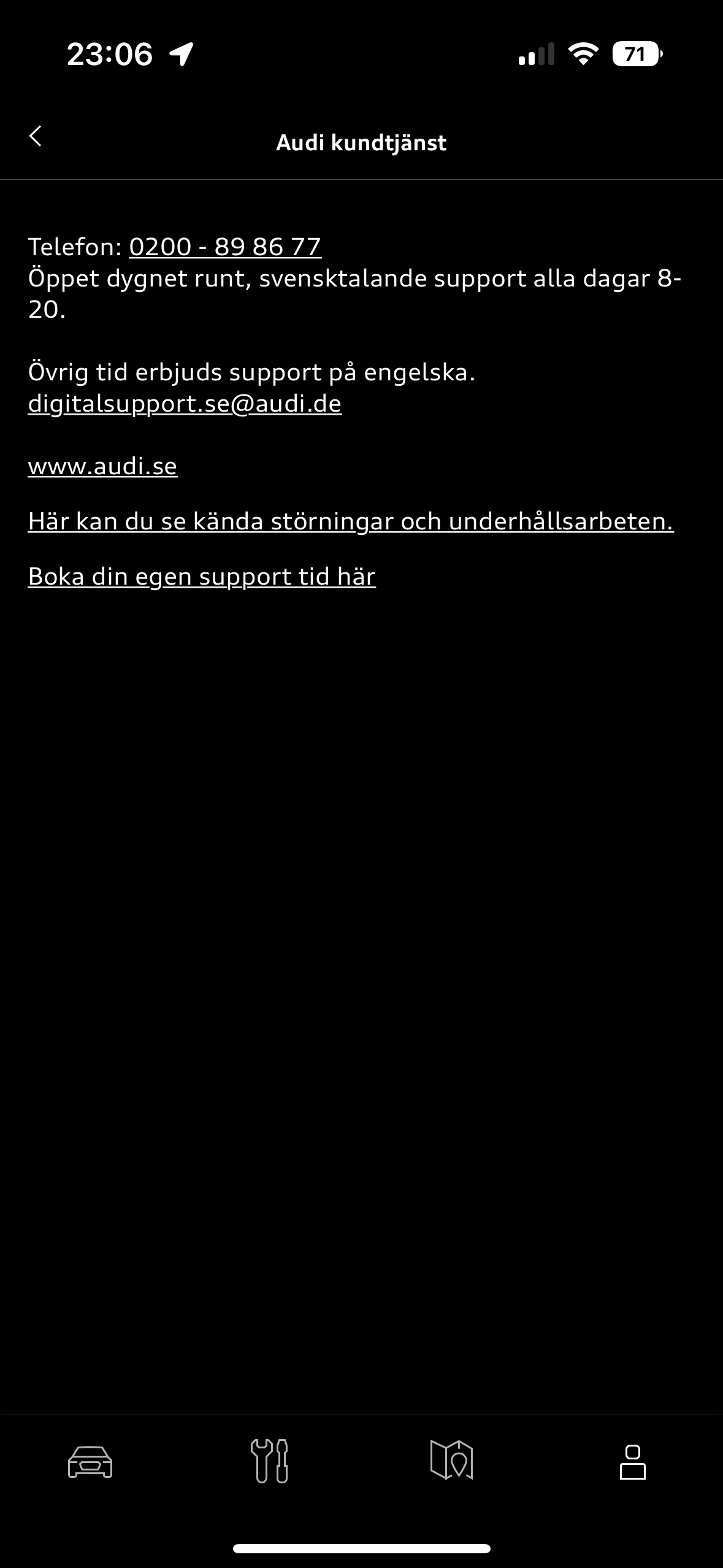

Går det att felanmäla via bil eller app på något sätt förresten? Eller menar du ett gammalt hederligt :D samtal till verkstaden? :D
Värt att prova iaf!
Du kontaktar Audis kundtjänst. Kontaktuppgifter finns i appen. Men lägger med en bild här.
Hittade nått inlägg på FB att nått gått snett vid senaste uppdateringen som påverkade många konton. Men att Audi var tvungen att åtgärda felet på alla konton manuellt. Om det är sant eller inte… Men kanske snabbar på processen om man felanmäler tänker jag. :D
Vad bra! :) Enligt instruktionsboken avses ”glasytor” med bakrutan och sidospeglarna. Tror faktiskt defrostern på framrutan startar automatiskt när det är kallt ute. (Kör jag igång värmen och hoppar in i bilen så lyser knappen för det iaf)

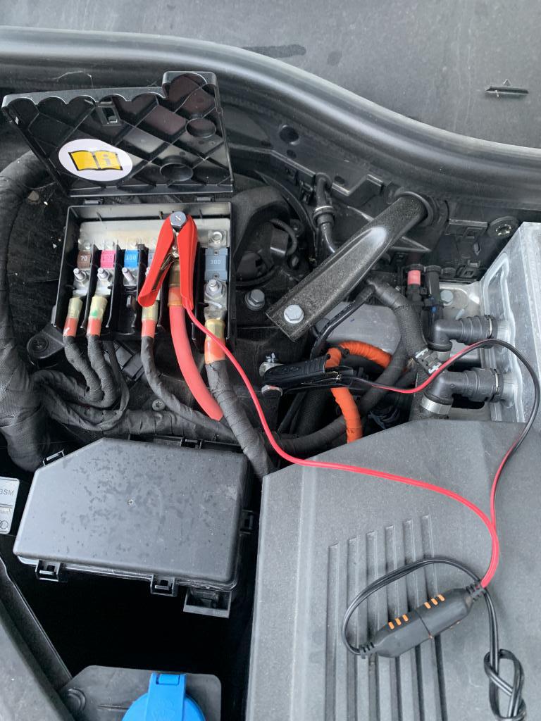

Tänkte att jag skulle ladda mitt 12v batteri nu inför vintern med all förvärmning men det fick man minsann inte göra för då kunde bilens elektronik gå sönder, läste i manualen men sen kom jag på att det gjorde jag förra året och det gick ju bra (då löste jag inte i manualen). Har en ctek som när jag anslöt hade 3 dioder som lyste och efter en natt hade den 7 och lyste grönt. Så då vet ni att det går bra. Men visst om man sitter med en röd box från 70 talet som kallas batteriladdare så kanske det går åt helvete.

Här du någon bild på var du anslöt laddaren? Såg i något showroom att de laddade och verkade vara framdraget någon pluspol bakom frunken vill jag minnas.

Kan fixa bild på lunchen om jag kommer ihåg. Men minuspolen sitter ovanför vänstra hörnet av frunken sett framifrån, ser ut som en bult och pluspolen sitter under en svart lucka till vänster om minuspolen med en drösa andra tjocka kablar, även den ser ut som en bult med plus på ovansidan.

Bild var man laddar 12v, fast absolut inte får!
