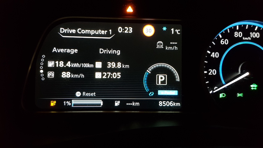

Jag laddade som ABRP ville, men kunde ju då ha lite tyngre gasfot så jag kom fram med den marginal jag ville. ;)
(Nollade förbrukningen ca 40km hemifrån så jag kunde hålla bra koll på förbrukningen. Sista 5-6km var utanför motorväg så snitthastigheten gick ner.)

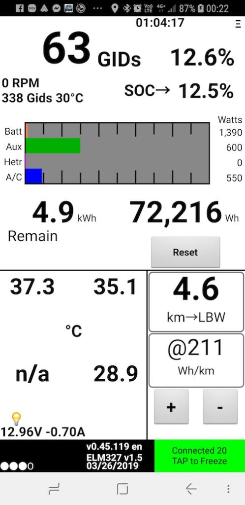

Men som ni ser i LeafSpy skulle jag ändå klarat nån mil eller två till.. Turtle mode går inte in förrens mellan 1 - 1,5kWh.. eventuellt ännu lite lägre.

Haha! Man ska inte lita på Leafs GOM! Jag kör ner till 0% nån gång lite då o då.. i Leafspy har jag ändå 10-12% kvar.
Fast ABRP kanske tänker som LeafSpy? Har jag inte tänkt på.. Vilken procent ska man gå på?? Det är viktigt med pocenten!!
Jag pushade ner siffrorna för att se om den då kunde tänka sig att jag skulle ladda senare.. men nää.. :)
Haha! Nu ser jag i alla fall varför ABRP föreslår som den gör, när man planerar för icke-Superchargers så begränsas sökningen lite för att få ett rimligt snabbt svar. Jag ska se om det är möjligt att tweaka lite så att ditt exempel kommer med.
Edit: Och ja, ABRP räknar på riktiga batteri-% i SoC, d.v.s som LeafSpy :-)

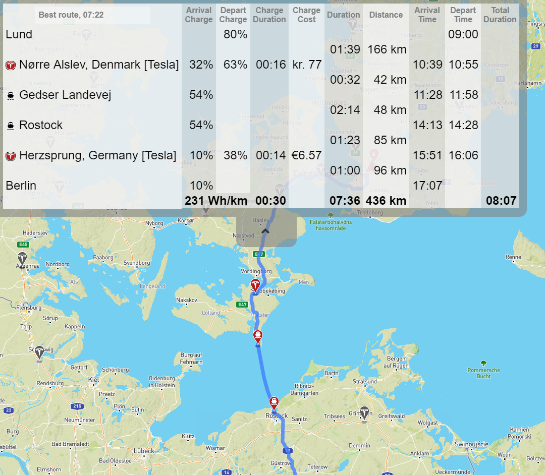

Vi släppte just en uppdatering som behövts länge - förbättrad färjehantering!
Längre färjerutter har nu 30 minuters kötid före avfärd och 15 minuter för att köra av färjan, kortare (typ vägverksfärjor) har lite kortare tider. Dessutom visas färjelägena som waypoints i listan så att man kan ankomsttid osv.
Det gör också att en del fånigt optimistiska planer med färjor hit och dit har rättats till.
Kolla gärna hur det funkar för dig.

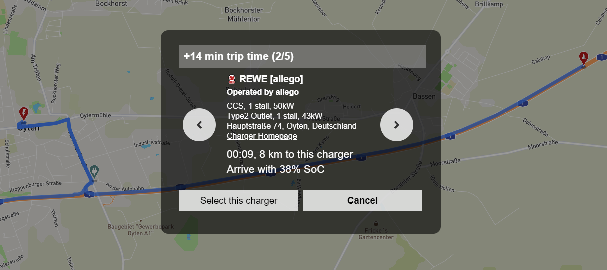

Nästa laddare - alternativ
Nu har ABRP fått en ny (beta-)funktion - "Next Charger Alts". Knappen sitter just nu ovanför planen, men UIt kommer utveckla sig. Den listar helt enkelt ett antal alternativ till nästa laddare och upplyser om hur mycket extra tid det skulle ta att köra via dem istället.
Här är ett scenario: Torsten och Torun Esla sitter på A1an i Holland och tänkte följa ABRPs rekommendation att superladda i Apeldoorn. Paret känner dock för att prova lite alternativ till de trygga superladdarna och får med "Next Charger Alts" förslagen att ladda på Fastned Vundelaar (Model 3 har ju tack och lov CCS) vilket skulle ta 8 minuter mer för resan eller Fastned de Brink (+9 minuter).
Funkar även perfekt om det visar sig vara fullt på den planerade laddstationen.
Roligast är det med CCS-fordon som ju har ganska många alternativ, speciellt nere i Europa.
All feedback är som vanligt välkommen!
