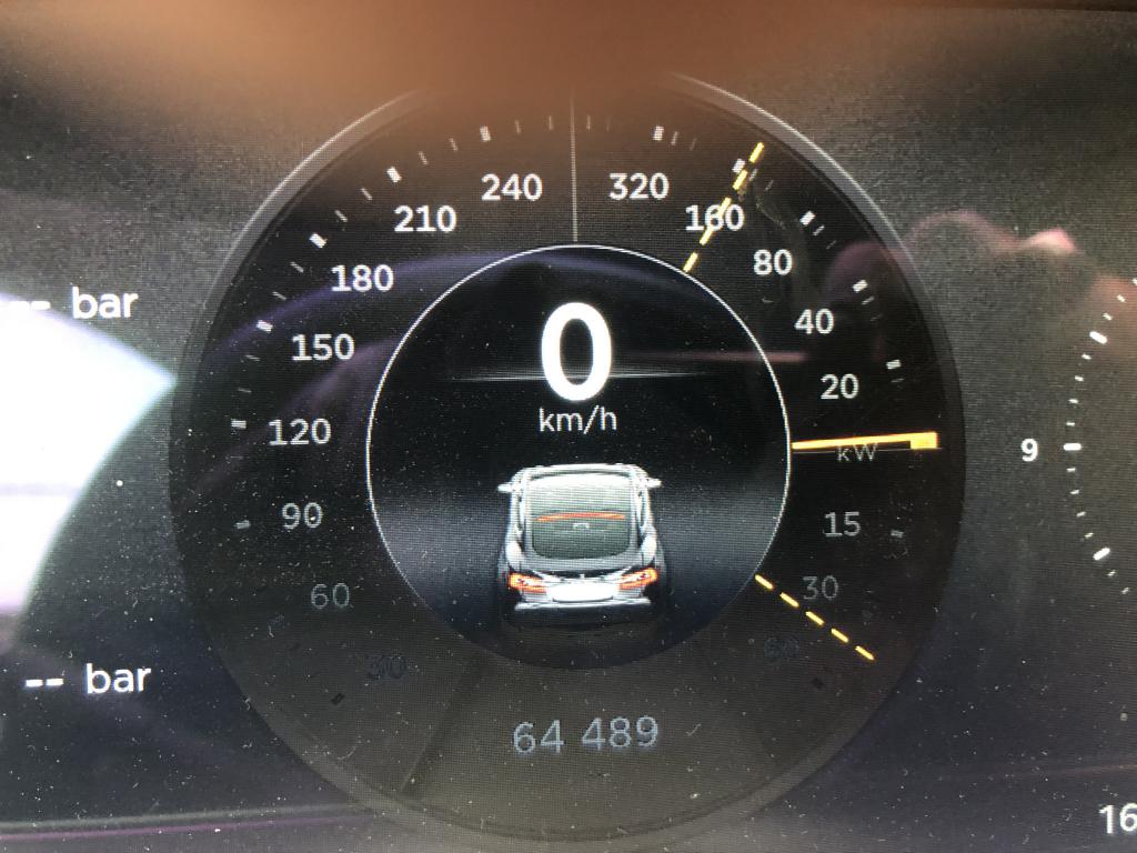

Hej.
Vad är det streckade på displayen?
Varför kommer det ibland och hur tar man bort det?
Tack
Med vänlig hälsning,
Samuel
Re: Vad är det streckade på displayen?
Det är begränsning av effektuttag. Om bilen är kall eller har lågt batteri så minskas effekten man får ut av bilen samt hur mycket av bromsverkan som går tillbaka till batteriet.
Det försvinner när bilen blir varm, eller då laddas, vid lågt batteri.
