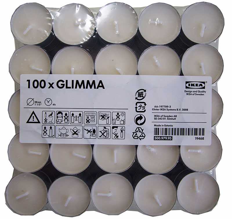

Angående Värmeljus i bilen.
100 pack värmeljus på Ikea räcker 67 timmar om man eldar 6 samtidiga ljus.
De 6 ljusen ger då 282W.
Ljusen innehåller 19kWh, vilket motsvarar ca 25% SoC i en Model 3.
Om man ställer ner temperaturen till motsvarande 282W i bilen så klarar man sig också 67 timmar om har 25% i SoC. Dessutom med bättre luftklimat i bilen. Kan ju vara bra ha lite extra batteri om man får stopp i flera timmar. Men man måste ihåg att ställa ner värme och fläkt till låg.
Ovan beräkning är antaget att ca 250-300 W räcker för att hålla temperaturen på nivå för att är ha de min ok, men inte fullt komfortabelt. 50 pack ljus från Ikea eller 25 % SoC räcker då i 67 timmar för att klara si en längre tid. Om man nöjer sig mer färre timmar så räcke ett mindre pack ljus eller lägre SoC i bilen. Om man vill ha det varmare så behövs mer ljus eller mer SoC.
Om man har bensinbil så tar ju även bensinen slut. Hittade tyvärr bara ca värden på tomgångsförbrukning på ca 1 liter/tim.
Med 25% i tanken av 60 liter, vilket blir 15 liter så tar ju den slut snart också. Om man kör tomgång 1/3 av tiden så tar dessa 15 liter slut efter 45 timmar.
Slutsats
Elbilen bör inte vara uppenbart mer känslig för stopp än andra bilar. Dessutom är jag inte sugen på att ha avgaser i bilen. Vinterkläder i bilen är nog lika bra som säkerhet istället för värmeljus.
Egen erfarenhet.
Jag har fastnat på vintern på motorvägen bakom en lastbilsseriekrock.
Jag hade drygt 20%, (120km) räckvidd. Estimerad tid till öppning var 8 timmar. Räckvidden minskade långsamt, och ingen oro för batteriet. Dock bekymrad att spendera hela kvällen på motorvägen. Motorvägen öppnades inte förrän efter 14 timmar,men en utväg visades sig lyckligtvis efter 4 timmar.
Jag har även får stopp pga olycka i tunnel på sommaren. Alla bensinbilar med motorn på för att hålla AC igång gjorde inte luften i tunneln bättre.
Kommentarerna gärna om något i min slutsats är bra eller tveksamt.
Med vänlig hälsning,
Njut av din elbil även på vintern.
Uträkningar:
Ikea ljus 2x2x3,14=19cm3=0,019 dm3
0,019dm3 * 10kWh/dm3 (paraffin) = 0,19kWh
Brinntid 4 timmar
Effekt 190Wh/4h = 47W
100ljus* 0,19=19kWh
6ljus*35W=282W
100ljus/6ljus*4 timmar=67 timmar
Pris 59kr, 3.10kr/kWh
75kWh elbilsbatteri
19kWh/75kWh=25%
19kWh motsvarar 25% SoC

Kul att relatera effekt med andra energikällor än batteri/el. Kul uträkning utifrån energiinnehåll i paraffin.
Googlade och såg vart jag fått 100 W ifrån
https://www.tanum.se/boendemiljoinfrast ... 43f82.html
Sen har man ju minst 100 W värmeproduktion/person i tillägg.
Att använda värmeljus i en bil måste nog vara rätt riskabelt dock, fordonsbränder verkar vara påtaglig intensiva vad man ser på TV typ.

Tack för uträkningen. Jag hade nog inte tänkt på hur många värmeljus man behöver. Känns ju inte helt smidigt och säkert att ha 6 värmeljus igång inne i en bil. När jag gjorde lumpen hade vi en överlevnadsexpert som talade sig varm(!) för värmeljus i olika situationer. Någon frågade om säkerheten och då svarade han typ, ni ska ändå dö..😎

Fast ”datorn” i bilen drar väl dessutom typ +300W bara av att inte gå i sömn?
