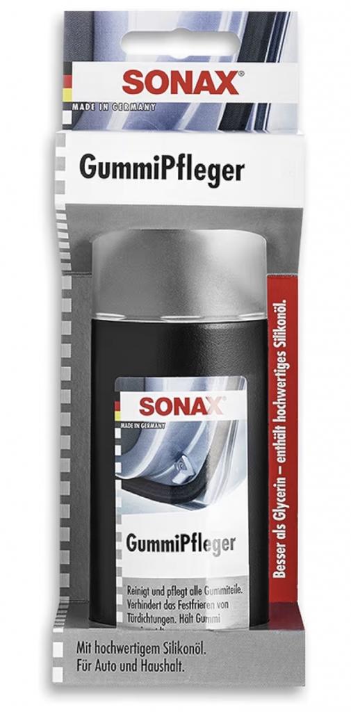

Silikonfett eller spray?
Sprayen tycker jag är borta nästa dag.

av maangee
mikebike skrev: 22 dec 2025 11:45
maangee skrev: 22 dec 2025 10:38
Fast jag kört silikon på gummilisten runt bagageluckan så fastnar den vid första försöket. Vet inte om det är listen eller motordelarna som kärvar?
Ska ställa bilen i ett uppvärmt garage under natten med luckan öppnad så att all fukt ventileras bort.
Kör med ”svamp”.

av mikebike
maangee skrev: 22 dec 2025 14:13
Kör med ”svamp”.
Den är nog också för tunn. Fettet ligger kvar, nackdelen är att det kan kladda.
