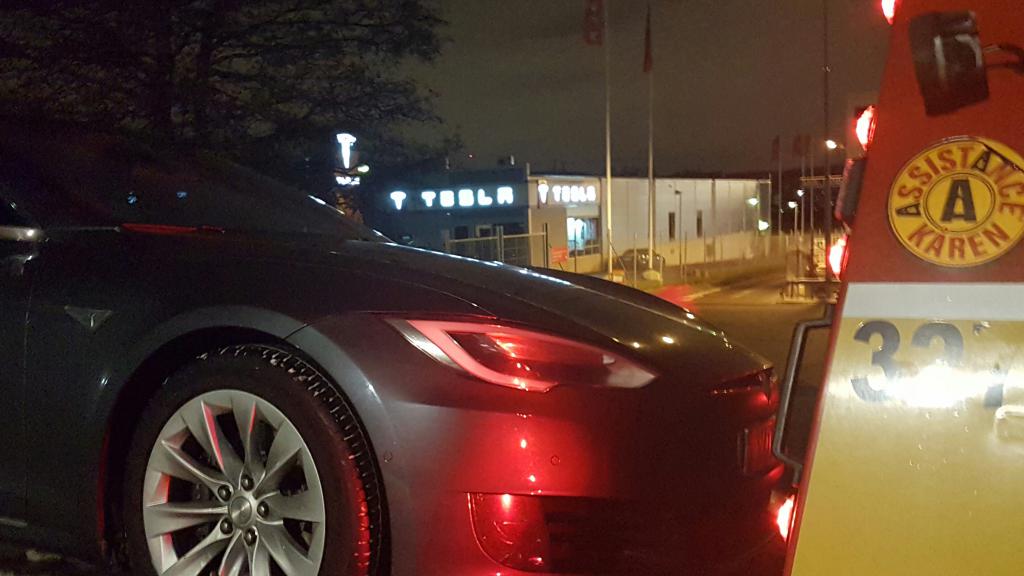

Bilen laddar inte. Trodde det var kallt batteri först då jag körde på range mode sista biten. Supporten har gjort omstarter mm, men det hjälper inte. Blinkar grönt som den ska och displayen säger supercharging. Varit här 1,5 timme.
Verkar som jag ska bli bärgad nu...

Bilen levererad till Aminogatan. Skriver mer senare...

Lite mer info...
Nej, inga felmeddelanden öht. Allt såg ut som vanligt men noll laddning. Det enda som var nytt för mig och Tessan är att jag körde på "range mode" och bara hade tre procent kvar när jag kopplade in. Testade en laddare under ca 20 min, sedan bytte jag till en annan och provade en stund till innan jag ringde supporten. Kö, så jag valde engelsktalande och fick svar efter ett par minuter. Bra och hjälpsamt bemötande.
De kopplade upp sig mot både bilen och SuC utan att hitta något fel. Sedan instruerade de mig att koppla ur SuC-kontakten, stänga av bilen via displayen och sitta kvar i bilen utan att röra något i 7-8 minuter, sedan starta och koppla in laddningen igen. Antar att det var denna typ av reset via öppet fönster som det var prat om tidigare. Både före och efter denna reset låg laddning på noll, gick upp lite vid några tillfällen, men sedan ner på noll igen. Ringde därefter upp supporten igen, som då gjorde någon typ av omstart via deras uppkoppling. Hjälpte inte heller. De bad mig då, som ett sista försök, att flytta till plats 1A på SuC och kopplade upp sig igen, ingen förändring. De beställde då bärgning som anlände efter ca 40 minuter. Åkte med till Aminogatan, lämnade bilen, fick skjuts till Göteborg och tog spårvagnen hem.
