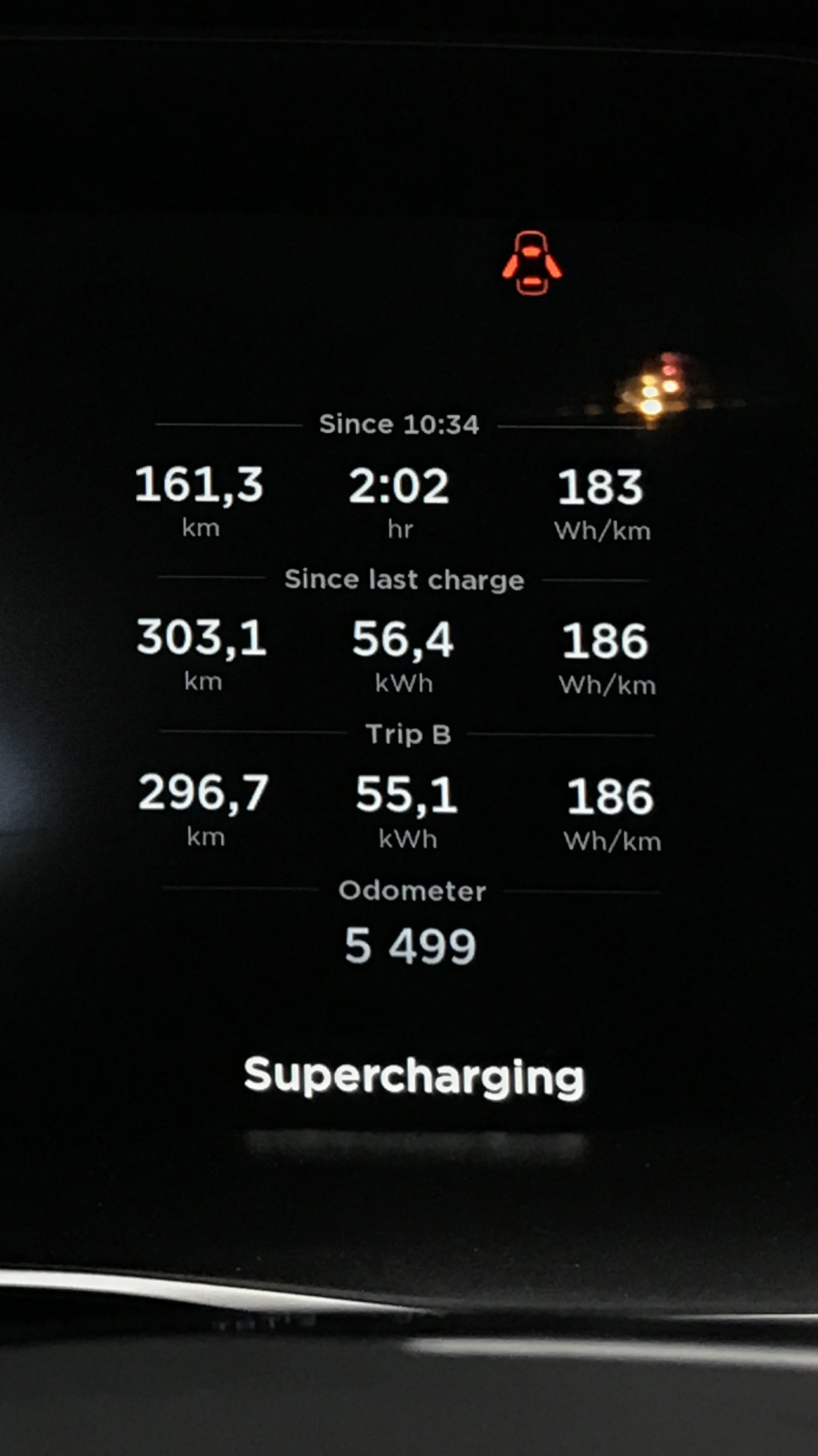

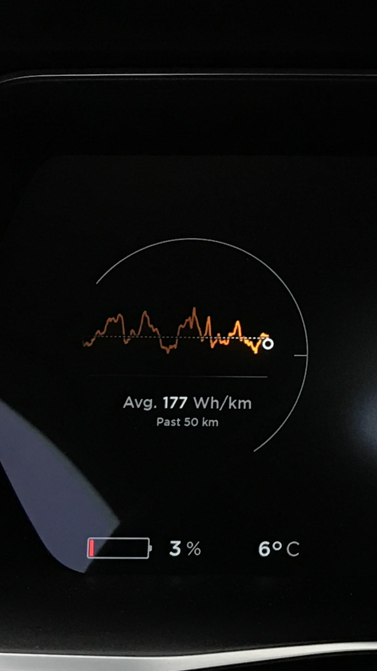

Vi körde från 100 ner till 3% nu strax innan nyår med S60.
56,4 kWh användes under truen.
56,4 / 0,97 = 58,14kWh användbart.
Med ca 2kWh bricking protection blir det mao. strax över 60kWh batteri i vår S60
Nu vet jag ju inte om trippmätaren räknar med exakt all el-förbrukning såsom värme, data, belysning mm.
Men jag är mycket nöjd med de siffror jag ser!
Att den laddar upp till 100% igen på under en timme är inte fy skam heller!
