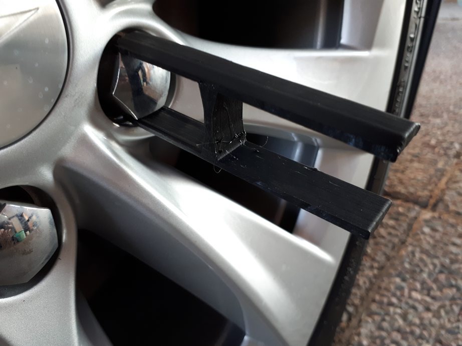

Lug nut cap remover, printad i PLA
https://www.thingiverse.com/thing:2637778

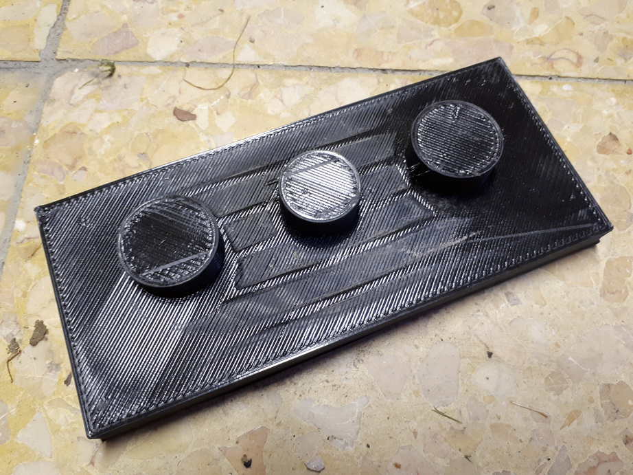

Jack pad enligt ritning, designad med SCAD, printad i TPE ifrån 3D-Grottan, 100% solid.

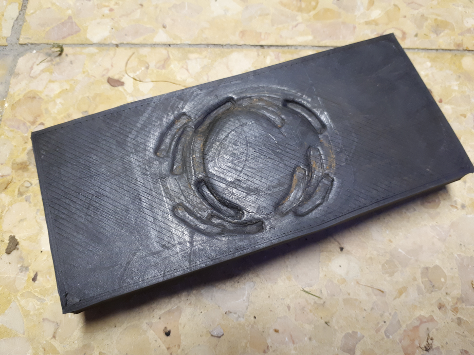

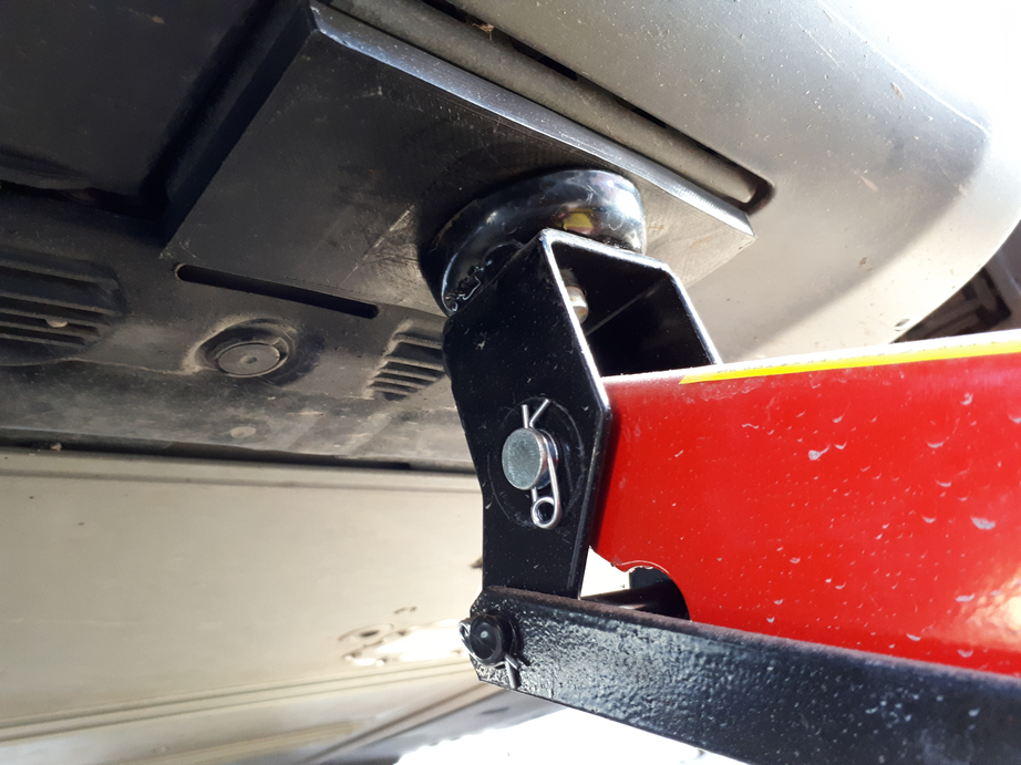

Jack pad in action:
Fungerade långt över förväntan, blev avtryck så klart efter domkraften:

Jag har en Wanhao Duplicator i3 Plus, uppgraderad till "all metal hotend". Alla delarna ovan har jag printat med 0.8mm nozzle. Går lite fortare än 0.4mm. :D

Den jag printade väger 15g så med ett kilopris på 260kr för den PLA jag använde så blir det ca 4kr/st.
Jackpadden väger 90g och TPE är lite dyrare (279kr just nu men ordinarie 390kr) så 25-35kr/st.

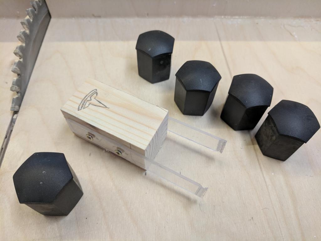

Jag köpte Tesla original.

Syns ju klart att Tesla lägger den sista lilla touchen på sina produkter.

Nja poängen är väl att slippa fula märken på bilen, att fördela trycket jämnt och fint istället för domkraftens skarpa
hårda kanter... Ok att lägga en stålplatta emellan vore ju inte så bra såklart ;) (den skulle ju dessutom bli svinhal)

Där ser man, jag trodde den var i ek... Bild
