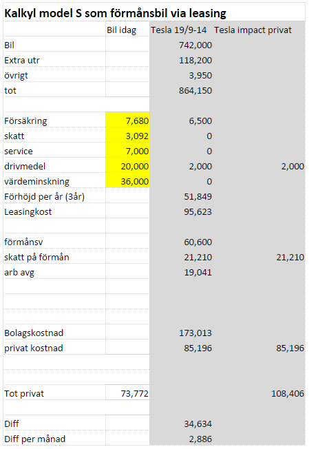

Bifogar min kalkyl.
Jämför privat bil idag med att leasa model S i eget bolag.
Orättvis jämförelse kanske men det ger ett hum om hur det blir.
OBS efter 3 år blir kalkylen bättre då den förhöjda leasingavgiften är avskriven.
Eller inte då filtypen inte stöds... någon som vet?

Här är Adlers kalkyl:

Adler, vad är det där räknat med för marginalskatt? Ser väldigt låg ut?

Vad är det för service på 7000 kr som är på den nuvarande bilen? BMW har ju fri service i 3 år.

Men inkomst skatten är väl ca 50% på allt mellan typ 36 - 51 tkr i månaden. Sen brukar ju inte förmånsvärdet våra tjänstepensionsgrundande. Vilket man kan räkna fram och tillbaka på.

Jag läser förmodligen kalkylen som en kråka, men jag är inte helt säker på att jag fattar . . . . . . så jag skjuter iväg några frågor.
1. Är bolagets totala kostnad per år för att tillhandahåll en Tesla som tjänstebil 173 000, dvs ca 14 500 per månad?
2. Är "min" totala kostnad per år ca 108 000, dvs ca 12 000 per månad? Det låter mycket . . . .
3. Vad motsvarar företagets kostnad för Teslan i lön för "mig" om man står i en förhandlingssituation och kan växla ut bil mot lön eller tvärtom? Alltså "du kan få/jag vill ha X kr i lön eller en Tesla".
Hoppas någon kan klargöra. Tack på förhand!
//T
Jag bumpar den här tråden.
//T
