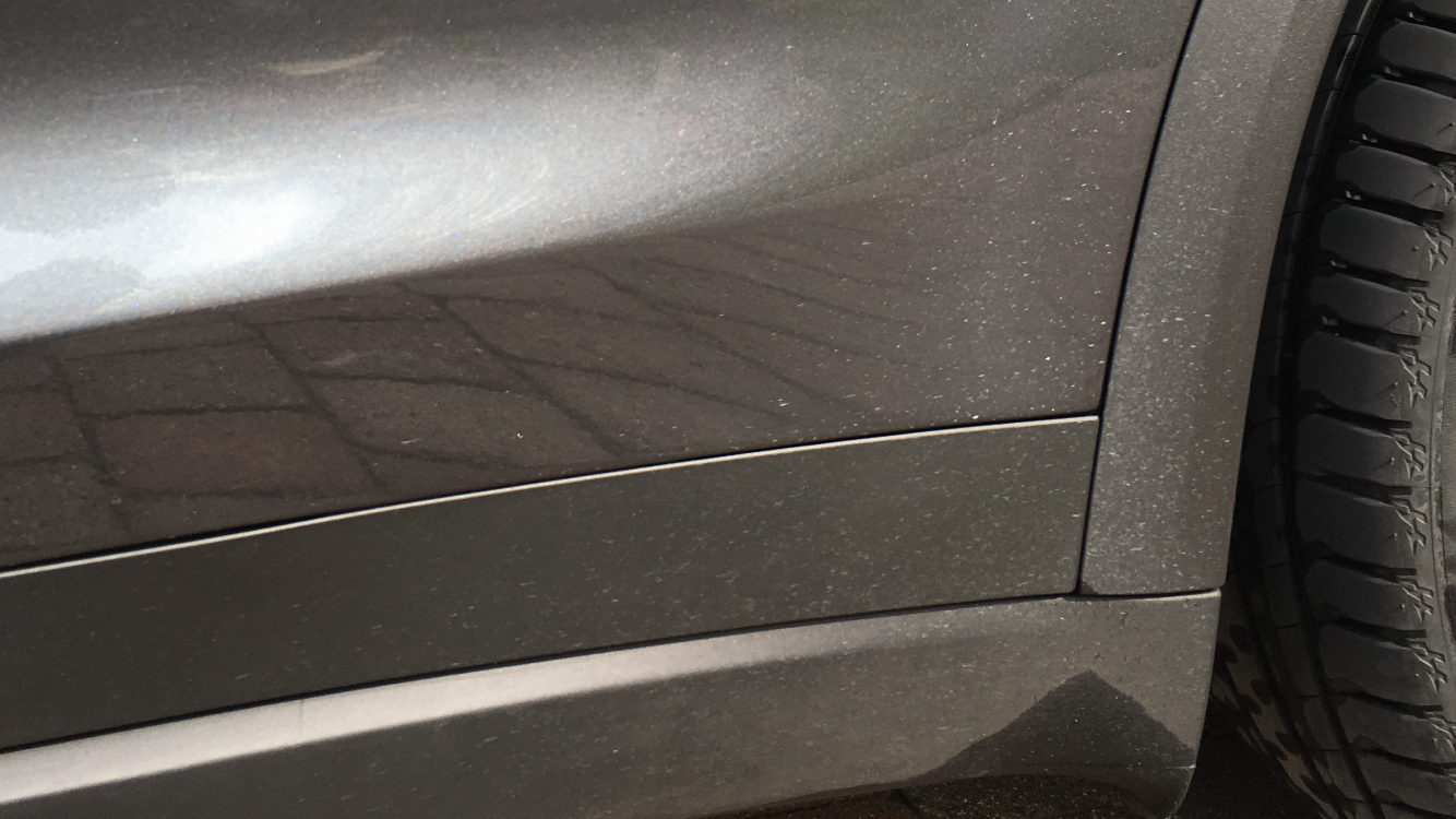

Kört ca 1000 mil sedan årsskiftet och försöker använda bilen som jag använt de andra fossilarna. Var uppe på skogen i helgen och då körde jag ett par mil i 50-60 km/h på en ganska ny grusväg med finkross, det var ingen bra idé.
Dörrsidorna är numera blästrade och tröskelskydden i plast ser ut som om man gett dom en omgång med raspen.
Kört samma sträcka under samma förhållanden med en XC60, Range Rover Sport, Land Rover Discovery och Peugeot Partner - ingen av dom har kastat upp sten på sidorna.
Någon av er därute som har liknande problem med er MX?

Man ska nog inte köra med bilen på något annat läge än "suspension standard" på grusvägar, det blir nog värre eftersom inte ens den nedre delen av hjulhuset stoppar gruset som far iväg från framdäcken. Tror inte att det är bakdäcken som stänker upp.

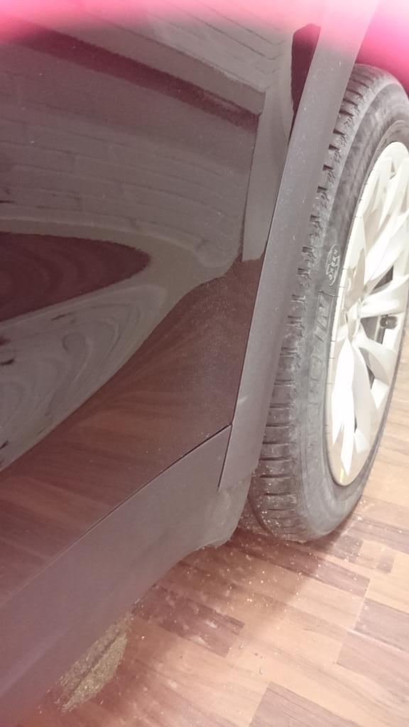

Jag monterade stänkskydd från Hova storlek small, Resultat; renare bil och inget blästrande.

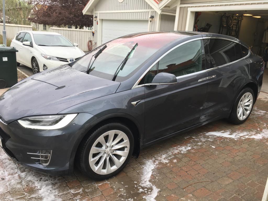

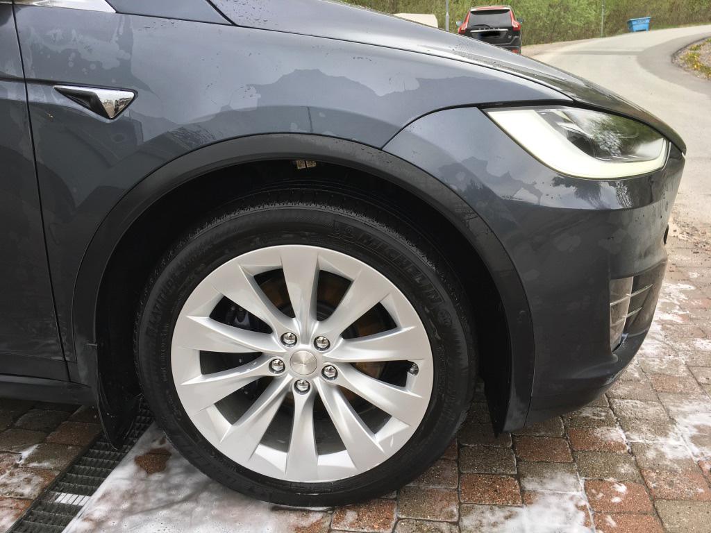

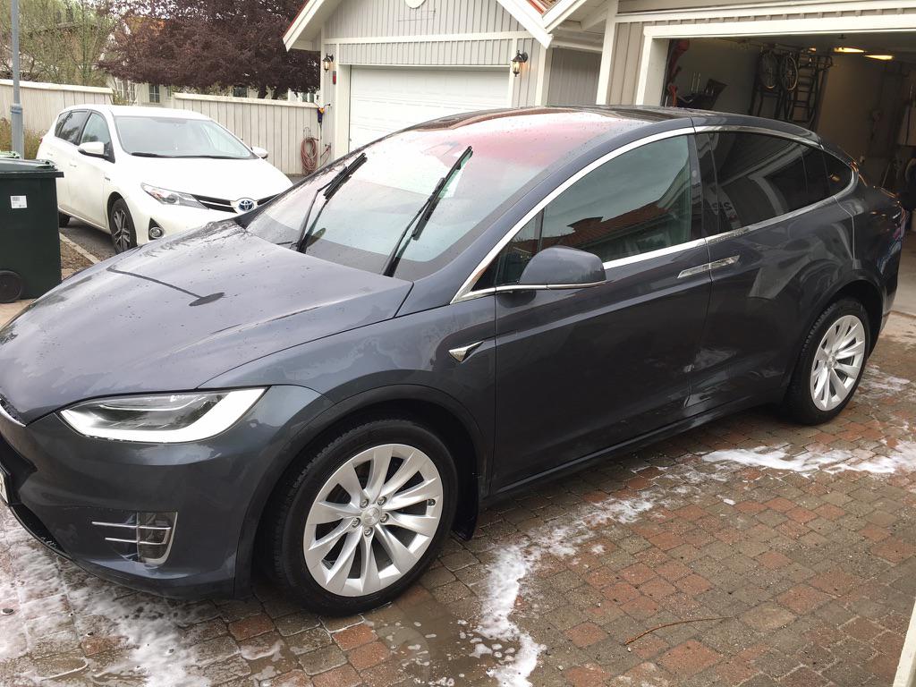

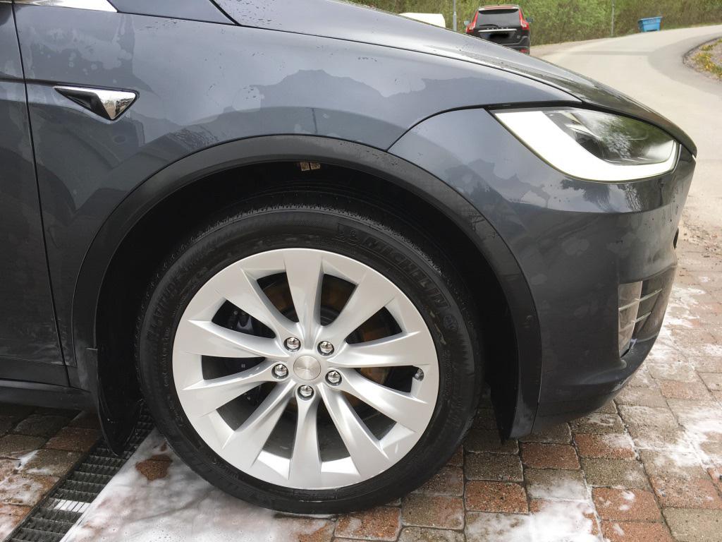

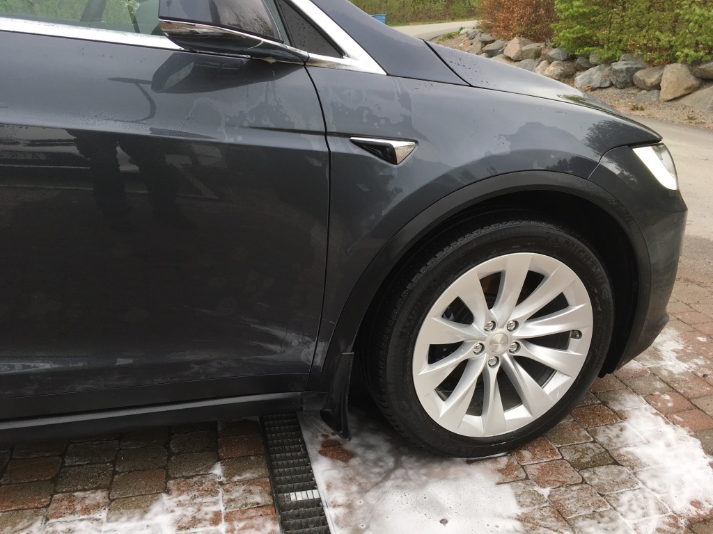

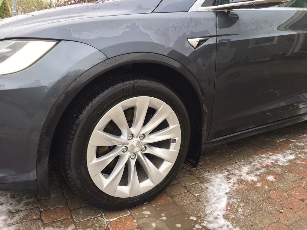

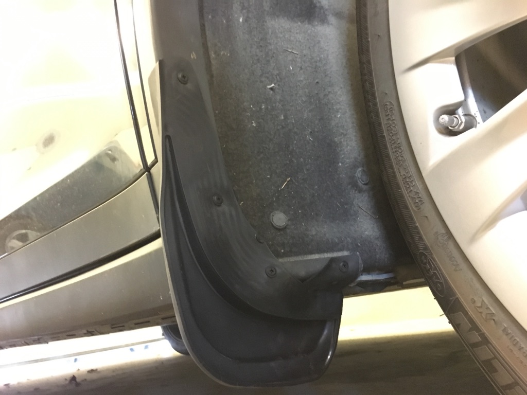

Har monterat Hova's stänkskydd (small) och ska ut och testa hur vindbruset blir!

Bilder...

Ser riktigt bra ut. Hur fäste du dem?
Ser med spänning fram emot din utvärdering.

Mycket nöjd med resultatet, trodde först när jag fick skydden från Hova att det skulle se konstigt ut men färgmatchningen är riktigt bra. Bifogad länk har lite mer bilder, dom sitter bra och jag har kört ca 10 mil och kan inte märka något ökat vindbrus. Fäste dom med 5 skruvar på insidan av hjulhusen och en skruv underifrån. Imorgon hoppas jag kunna testa dom på samma grusväg som blästrade sidorna. https://www.dropbox.com/sh/cal7s5z226g7 ... _-esa?dl=0

Har kört 50 mil idag, de flesta på motorväg. Har inte upplevt att ljudnivån ökat. Körde också 2 mil på grusvägen som blästrade sidorna förra helgen. Då stänkte gruset upp och det lät ungefär som om nån kastade grus på ett plåttak när gruset träffade plasttrimmet och dörrsidorna. Med stänkskydden fungerade det kanon, inga oljud eller nya märken i lacken.
Kan verkligen rekommendera att montera stänkskydd om ni ska köra på grusvägar, framförallt på dom som har stenkross som slitlager. Utseendemässigt ser det riktigt bra ut, det ser ut som om dom alltid suttit där.

Då blir det till att köpa dessa skydd från Hova. Ingick skruvar eller köpte du dem själv? Förborrade du eller gjorde du hål med syl/pryl eller motsvarande?

Det ingick 6 st skruvar men man behöver det dubbla. Jag beställde två uppsättningar av stänkskydd så jag fick ihop 12 skruvar på så vis. Skruvarna är självborrande så det är bara att köra på med en skruvdragare
