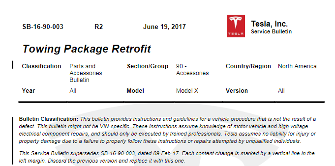

Jorå, jag har själv en PDF med arbetsbeskrivningen, se bifogad bild.Walker skrev:Finns inga delar och ingen arbetsbeskrivning hur man ska göra.

Detta var i vintras inget Tesla stod för eller ens ville diskutera. Det var bara ett blankt NEJ på krokfrågan. Då var det ändå en mellanchef på Tesla i Sthlm som ville utrusta sin bil med krok.fth skrev:Jorå, jag har själv en PDF med arbetsbeskrivningen, se bifogad bild.Walker skrev:Finns inga delar och ingen arbetsbeskrivning hur man ska göra.
Kanske det är annat ljud i skällan nu, jag vet inte.
