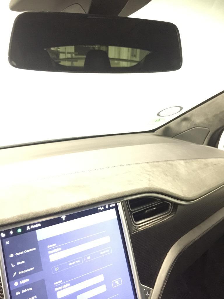

Jag har ända sedan jag fick min X irriterat mig över den dåliga sikten i inre backspegeln. Den lilla vinklade bakrutan, nackstödet för mittsätet, och spoilern gör att man har ett extermt begränsat synfält bakåt. Det är lite svårt att fånga, men den här bilden visar lite av vad jag menar:

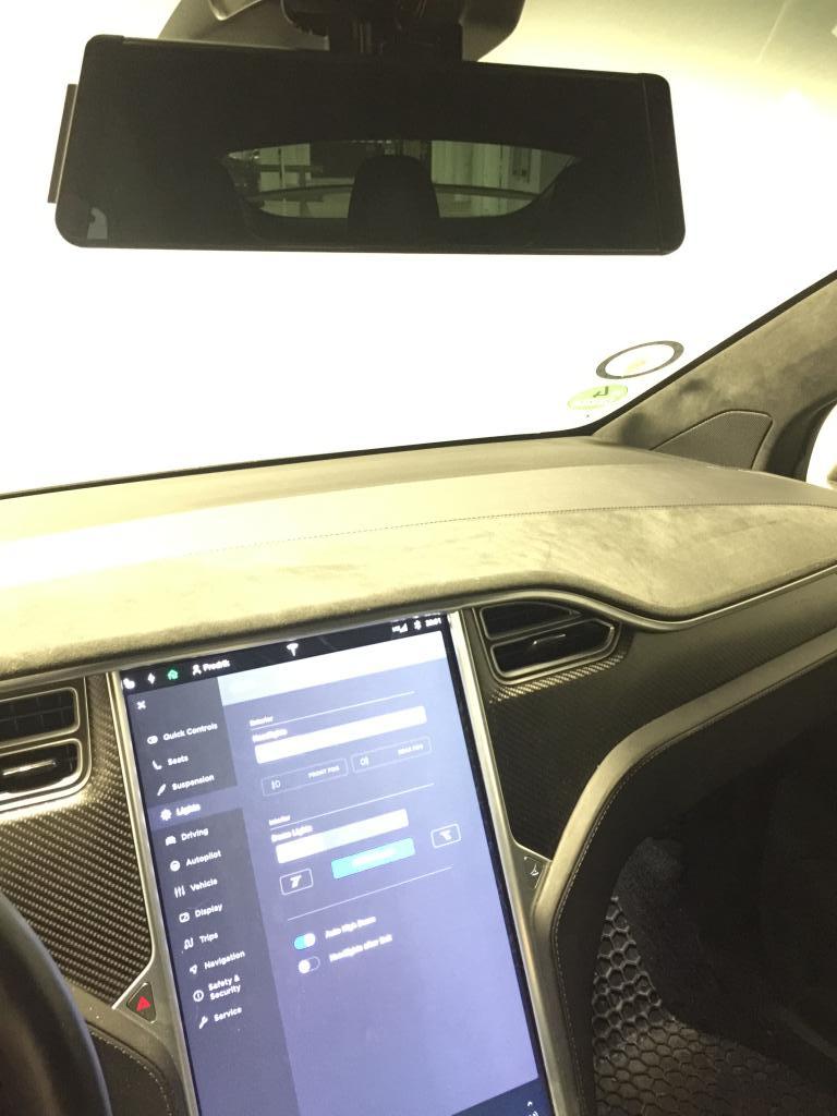

Jag är väldigt nöjd med resultatet, sikten via bakre kameran är mycket bra i dagsljus och ok på natten, det är också enkelt att stänga av displayen så blir den en spegel, se följande bild under samma förutsättningar: Dashcam är också bra, den har de vanliga egenskaperna med parkeringsvakt etc, den spelar in både främre och bakre kameran synkroniserat, och det finns en medföljande app som visar kartbild med GPS-position i synk med videon.

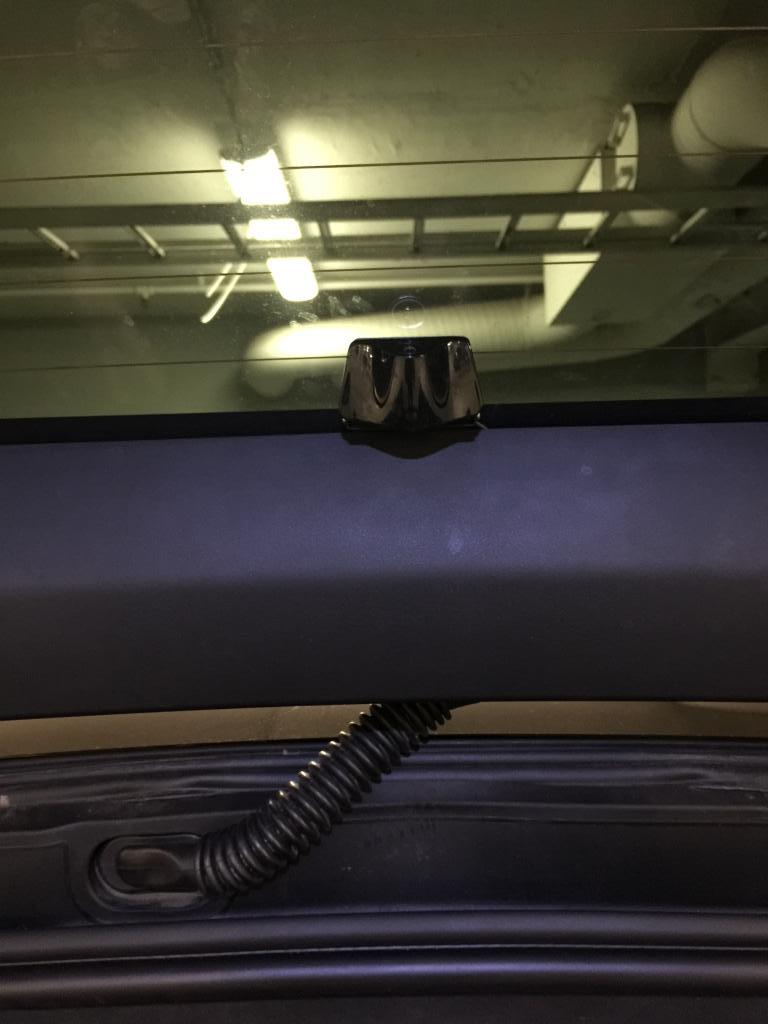

Bakre kameran installerad, sladden fortsätter in i bilen via "dragspelet" nedtill.

Det stämmer, slår man av displayen måste man dock justera vinkeln, och då är den mycket större spegeln lite besvärlig, det går inte att justera lika mycket som original. Det räcker precis för oss, men det finns nog de som inte kommer att hitta en bra vinkel.Bjelke skrev:En annan fiffig fördel borde ju vara att olika förare inte behöver ställa om backspegeln (som dessutom är det enda som inte

Sikt bakåt med display avstängd, ungefär lika dåligt som med originalspegeln:

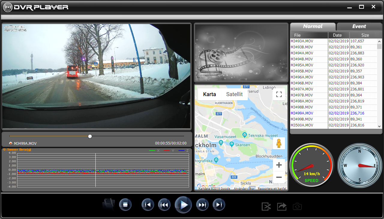

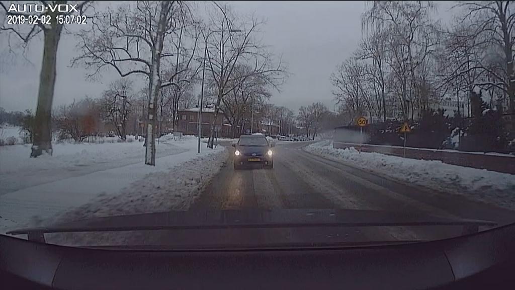

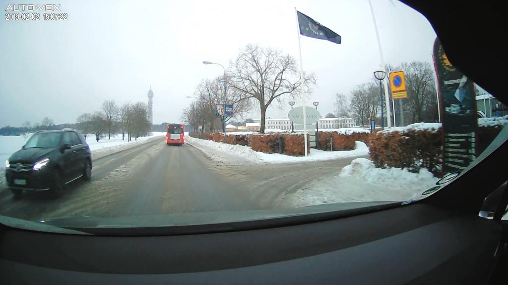

Jag glömde helt bort den här tråden i röran, här är iaf några bilder från kameran som utlovat.
Jag hade inga riktigt bra sekvenser på minneskortet när jag skulle plocka exempel, bildkvaliteten är vanligtvis bättre än detta.
Främre kamera: Bakre kamera: Applikation/gränssnitt, här visas förutom filmen även GPS-position, hastighet, accelerometer-data etc: /fth
