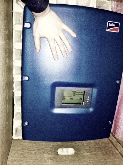

jag har nu fått min 3 fas inverter levererad :) (en SMA tripower 5000) så nu återstår bara att lägga om taket (vill ha fallsat plåttak för att "klamma" fast panelerna i falsarna utan att borra hål i taket) och köppa alla pneler osv, osv...

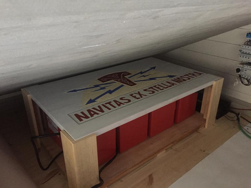

Sådär ja, nu blev batteripacket lite snyggare i väntan på en powerwall :)
