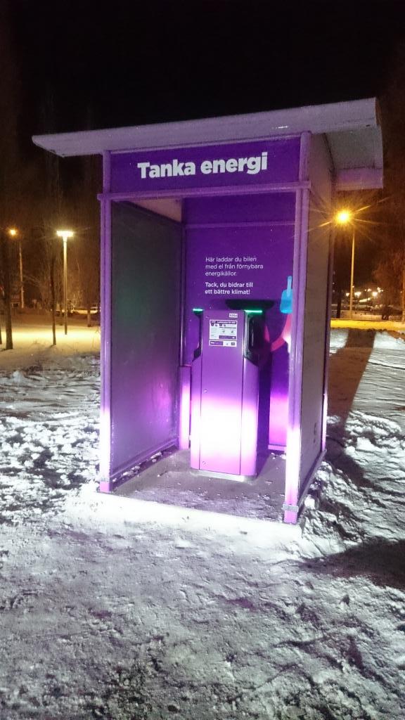

Den 12 december kommer 3 laddstationer från Skellefteå kraft upp i Lycksele. Inte snabbladdare men ett steg på vägen i alla fall.

Ja, då var ju bara frågan vad för slags laddare det är de sätter upp. PÅ bilden ser man ju en normal Chademo/CCS/type2 men det är ju tydligen inte vad de föredrar att kalla "semisnabbladdare"??? "Laddar en elbils tomma batteri till 80% på 45-60minuter" Kul att det gäller samtliga elbilar! 22kW type 2 eller???

Min misstanke är att bilden är tagen på Skellefteå krafts snabbladdare på OKQ8. Verkar som om det blir typ 2 uttag i Lycksele. Jag antar att det kommer att stå i norran när de kommer upp. Vi får se då exakt vad det blir. Även om tidigare information som jag har sett har varit om en Snabbladdare i Lycksele.

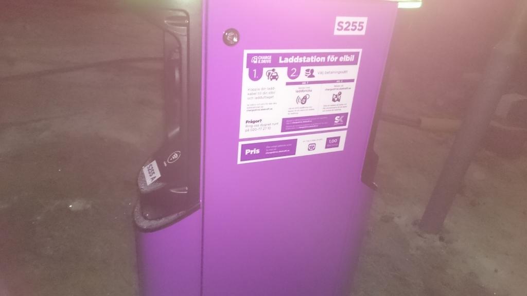

Tjuvinviger eländet Skellefteå Kraft tror hjälper elbilskörning i inlandet.
Typ 2 uttag märkta 22 kW.
Vi får ut 16 A, 7 timmar för att ladda 43-90%.
Det är verkligen, inte de låtsas siffror som någon lurat Skellefteå kraft med.
Har vi tur så kan man ansluta kabeln som stack upp bakom laddaren vid OKQ8 tid något kraftfullare.

Två typ 2 uttag per stolpe märkt 22 kW.
Verkligen max 11 kW per uttag.
Korrekt men Teslas märkning på Supercharger känns ärligare.

Många sådan installationer ger 22 kW om man är ensam, men 11 kW per stolpe om man är två. Men detta är alltså inte fallet här?

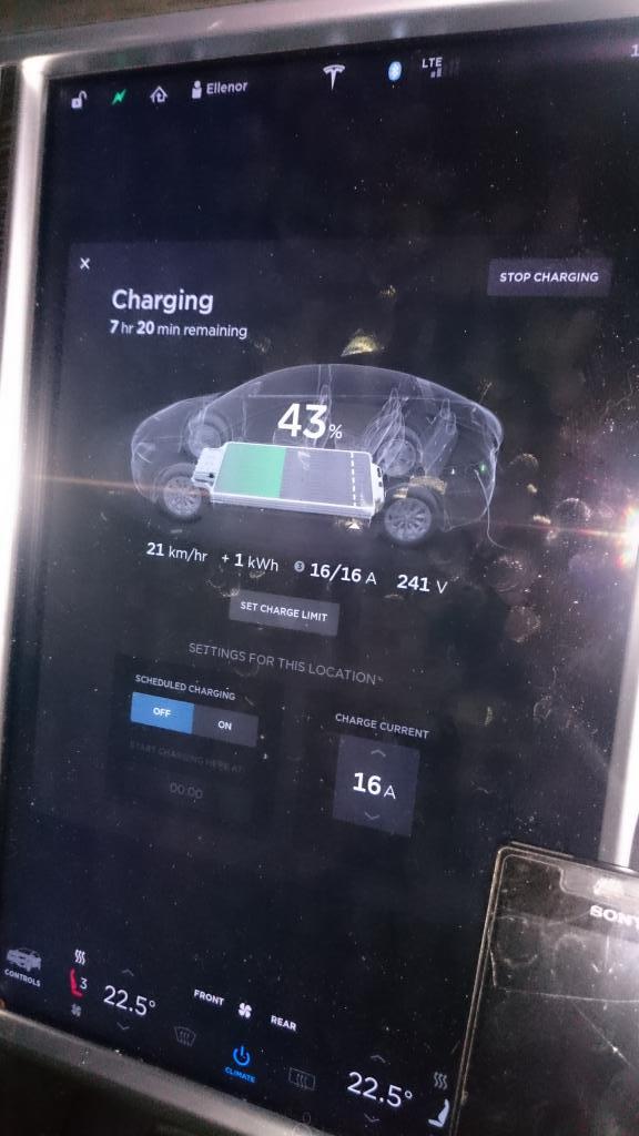

Vi var enda bil och anslöt oss till ett av Skellefteå krafts två typ 2 uttag på en stolpe och fick 11 KW. Plats Hotell Lappland i Lycksele, samma typ av stolpe stod även vi OKQ8 i Lycksele.
Kostnad för halv tank, från 43 - 90 %, efter 7 timmar och 20 minuter. 440 kr. Räcker knappt 13 mil till Umeå.

Verkligheten är att Skellefteå kraft installerat 6 st 11 kW eluttag av den för elbilar säkra typen Typ 2.
Det är inga laddare utan en elbil får samma effekt från ett 400 V 16 A trefasuttag.
Vår Tesla skulle ta 7 timmar och 20 minuter att ladda från 43 – 90%. Stolpen ger 16A (11kW). En standard Tesla har en inbyggd laddare på 11 kW, vi har ett tillval för 16 kW. En Nissan Leaf har normalt en inbyggd laddare på 3,5 kW.
En 60 W gammal glödlampa lyser inte starkare bara man ansluter den till ett 10 A 230 V 2300W eluttag.
Umeå Energis Chamemo /CCS Combo vid t.ex Kronoparken vid E12 utanför Umeå är en laddare, inte ett eluttag. Den kan ladda med upp mot ca 50 kW.
Bildbevis från den kalla kvällen i går, dels vad bilen talar om när vi ansluter till Skellefteå Krafts eluttag vid Hotell Lappland och dels när vi ansluter till Umeå Energis snabbladdare vid Kronoparken i Umeå.
Hoppas att någon aktör går vidare och längs E12 i Lyckselse och Storuman installerar riktiga snabbladdare som kan fungera för elbilskörning längs E12.
Skellefteå Krafts eluttag vid Hotell Lappland kallas i branschen för destinationsladdare. Vid ett hotell eller en arbetsplats fungerar de. Sen får väl berörda se över prissättningen.
I Lycksele med 1 kr / minut skulle det kosta 440 kr och 7 timmar och 20 minuter att tanka från 43-90% laddning i vår Tesla. Vid kronoparken laddar vi från 1 – 90 % på 90 minuter för 180 kr.

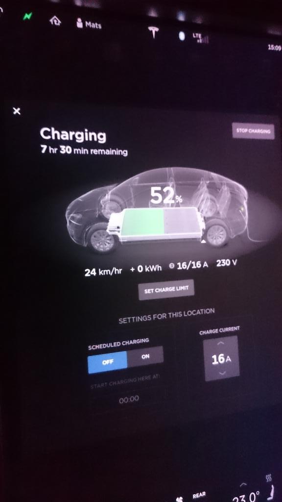

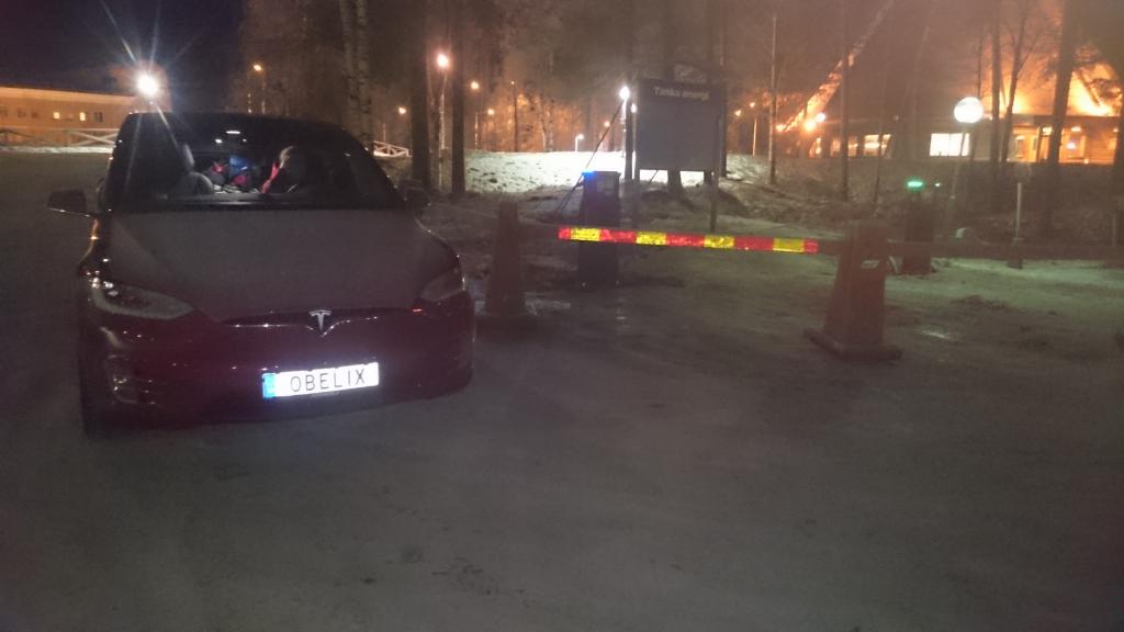

Testar i dag den 2:a platsen för Skellefteå Krafts "semisnabbbladdare" i Lycksele. OKQ8.
Även här max 11 kW i ett av två typ 2 uttag.
Tar vi oss hit med vår Leaf, 14 mil. Blir vi kvar 7 timmar.
Vår OBELIX kan ladda 24A men här får vi 16 A. Ca 7 timmar 50-90%.
Gynnar detta resande med elbil?

Varför tar din bil endast emot 230V ????? Har du 1-fas kabel ?
