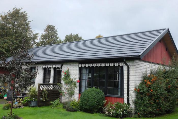

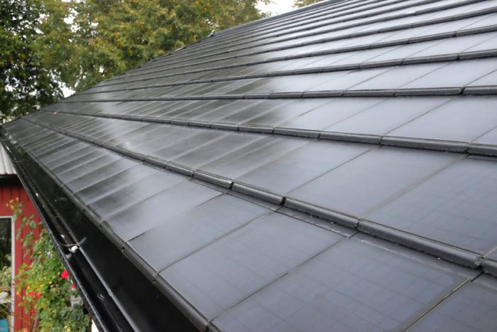

Det finns ju redan några produkter på marknaden som bygger på samma idé som Tesla Solar Roof, men som inte alls har samma ambitioner beträffande utseendet. Här är en artikel om dessa:
https://www.byggahus.se/varme/takpannor ... 8-71615853
- Inlägg: 12321
Re: Konkurrenter till Tesla Solar Roof?
Alltid bra med konkurrans men denna lösning verkar vara dyr när artikeln säger "Merkostnaden för denna installation blir ungefär 1500-1800 kronor per kvadratmeter." och detta gäller i jämförelse mot "vad det kostar att lägga ett nytt tak och sedan komplettera det med en motsvarande solcellsanläggning".
Att det ska ta "3-5 månader" att renovera ett hus om allt är perfekt planerat (vilket aldrig går) kan ju vara en orsak till kostnaden. Hade det varit veckor istället för månader så hade det varit mer rimligt men även kring 4 veckor är ju väldigt lång tid att lägga nytt tak på ett hus känns det som. Dock verkar det som att det inte enbart var taket för denna period och endast en person och 3-5 månader gäller hela huset.
Hur som helst så verkar det på Teslas takpannor att dessa är dyrare än vanliga pannor men billigare än vanliga pannor+solceller, inte dyrare.
