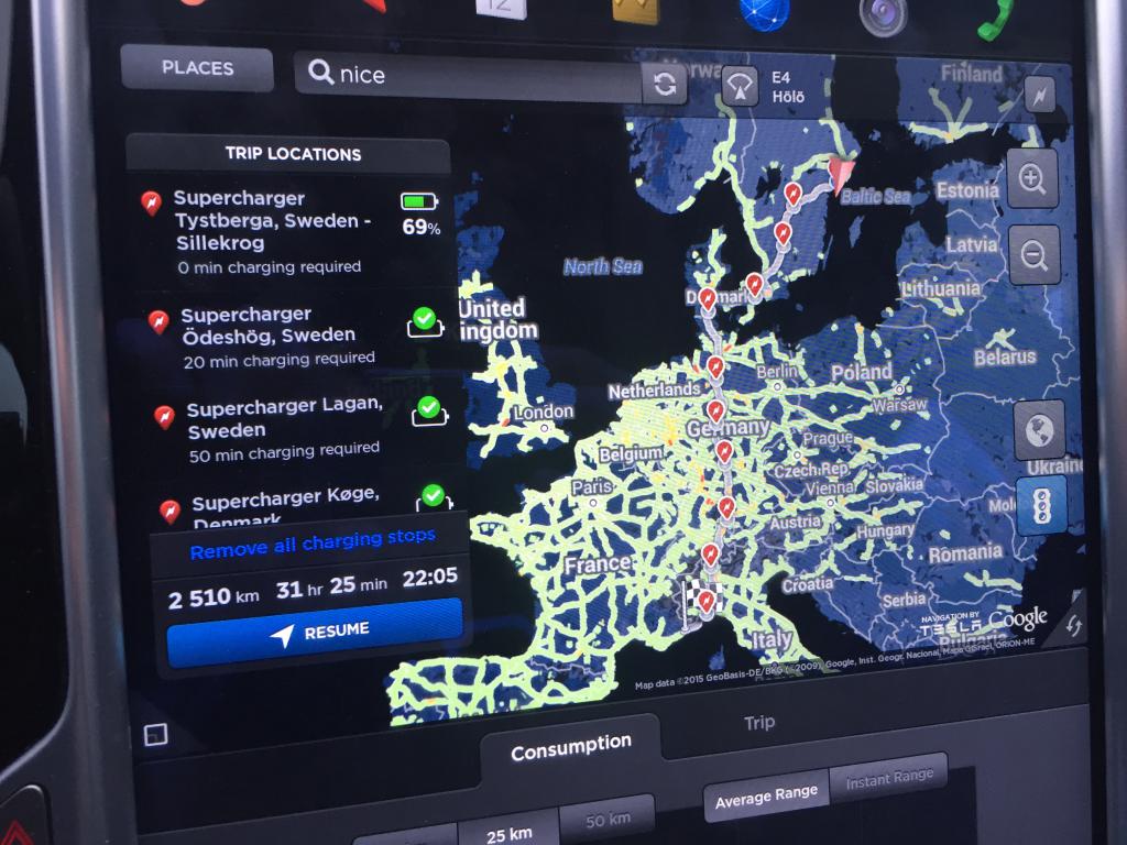

Navigatorn säger väl ca. 33h med laddstopp och kring 22h utan - några av timmarna kan man ju äta på (tror det är två st fulladdningar inräknat á 50 min), sen behöver du nog lägga till några timmar för att du vill köra fort/ha marginal.

Vilken väg föreslår Navin med laddstopp osv? Lust att slänga upp en Printscreen?

Helt galet att jag hade bilden kvar sen jag tittade på detta - har lägenhet i Nice därav mitt intresse för det.
Ah, tackar :)

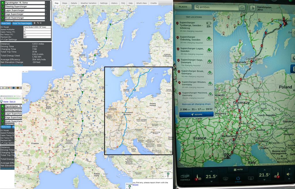

Nu börjar det närma sig..får se om jag får på sommardäcken tills Nästa vecka, då kanske jag "spontankör" ner :D
För att förtydliga, kommer bli i princip "sträckkörning" både ner och upp..mest som en kul grej!
Som jag ser det verkar både Teslan själv, Maps och EV-Planner vilja ta ungefär samma väg:
