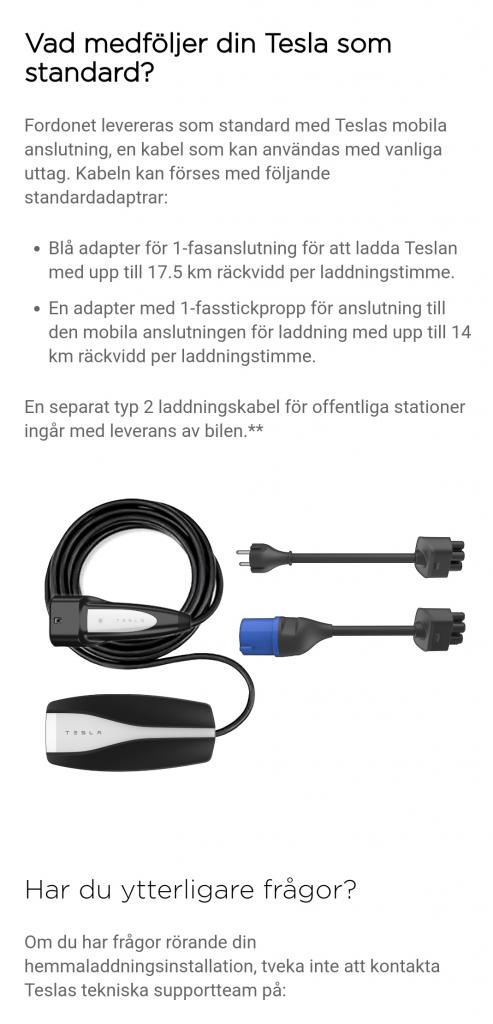

Är det någon som vet vilka kablar som medföljer köpet av model 3?
Med model S fick jag schuko och cee röd 16A för att ladda 3*16A 400V á 54km/h
Läste på teslas hemsida, står att det nu levereras med schuko och enfas blå adapter som ger ca 17.5km/h?
Någon som vet? Kan man använda en Model S kabel med röd handske för att ladda model 3?

Re: Vilka laddkablae medföljer köpet?
Sladden till den där UMCn på bilden ser inte ut att vara 3-fas. Misstänkt likt dimension för 1-fas, och därmed kan den inte kopplas i röd handske.
Precis, den medföljande kabeln kan inte ladda mer än enfas och tror inte det kommer finnas någon trefasadapter liknande den till den gamla UMC:n. Model 3 kommer dock kunna laddas med trefas från andra laddboxar likt Destination Connector eller Wall Connector som Tesla rekommenderar att man skaffar (kräver dock att man har VIN/Chassinummer för bilen eftersom de antagligen inte gör någon större vinns på dessa).dhogborg skrev:Sladden till den där UMCn på bilden ser inte ut att vara 3-fas. Misstänkt likt dimension för 1-fas, och därmed kan den inte kopplas i röd handske.
