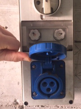

Visst verkar detta vara ett vanligt 3-poligt CEE-vägguttag?
Fick bild på destinationsladdning i Italien.

Ja, dessa är mycket vanliga i Italien. Jag laddat på denna modell många gånger. Det bästa är att ordna en adapter CEE blå till CEE röd. Då kan du ladda med 1-fas 16A.

Även vanliga i Sverige på Campingplatser och båthamnar med blå 1-fas CEE kontakt. Finns även i vissa motorvärmarplatser där man brukar ställa upp husbilar osv. I Sverige är det dock 16A.
Värt att notera är att den blå adaptern du kan köpa från Tesla är en större för 32A än den vanligare mindre 16A versionen, som är vanlig i Sverige i alla fall.
Är svårt att avgöra på bild vilken storlek den har.

Uttaget på bilden är ett 16A. 32A är klart större.
Bifogar en bild på en exempel på adaptern jag rekommenderade.

Jag köpte en adapter blå camping till vanlig enfas går det långsammare med den en den på bilden?

Om den går via schuko så är max 13A, jämfört med 16A för denna version. Det blir väl ca 25% snabbare. Ingen jätteskillnad.

Såhär kan typisk Italiensk destinationsladdning se ut inkopplad.Mats skrev:Visst verkar detta vara ett vanligt 3-poligt CEE-vägguttag?
