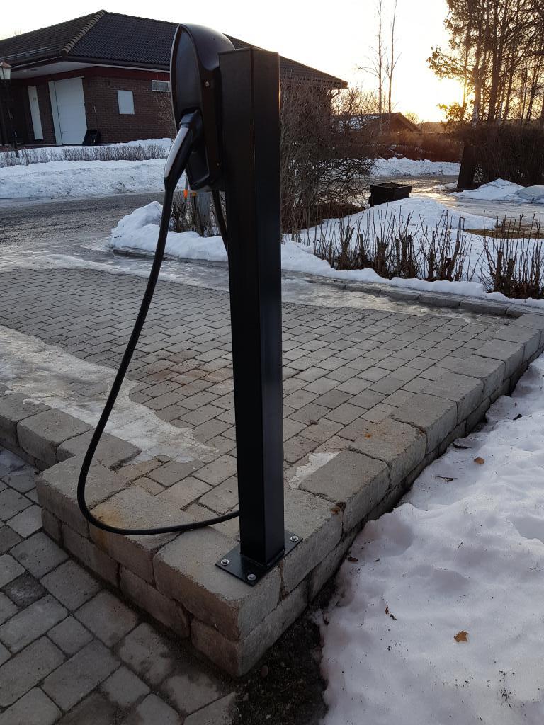

Tack för tipsen, så här blev det!

Snyggt! Vilken lösning blev det? Är det en specialtillverkad stolpe?

Köpte en 100x100 stolpe och en platta som jag svetsade och målade själv.

Hyffsat, landade på 1000kr inkl färg :) Ville gärna ha en lösning med dold matning så riktigt nöjd med resultatet.
Beställde först materialet färdigkapat från https://www.metallvaror.se men tyvärr så försvann paketet någonstans mellan Arlanda och Östersund så fick det istället kapat på lokal järnhandel till dessutom ett bättre pris.
Tog dock en liten stund att hitta ett lämpligt lock så om någon annan skulle vara intresserad fann jag det tillslut på https://www.wiberger.se/templates/ifr.htm

Sjukt snyggt @rssvanberg! Kommer sno denna idé för en laddstolpe till kommande M3! Hur högt är stålröret?

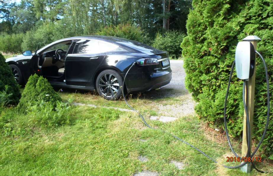

Tror en sån här är ett bra alternativ för icke svetskunniga:
https://www.k-rauta.se/produkt/stolpe-j ... 3290035900

Tack! Jag är även fortfarande nöjd så kan verkligen rekommendera idén :)
Stolpen är 137cm hög men skulle jag få göra om den hade jag ökat en decimeter så att inte kabeln tar i backen (om man kör den korta kabeln som jag).

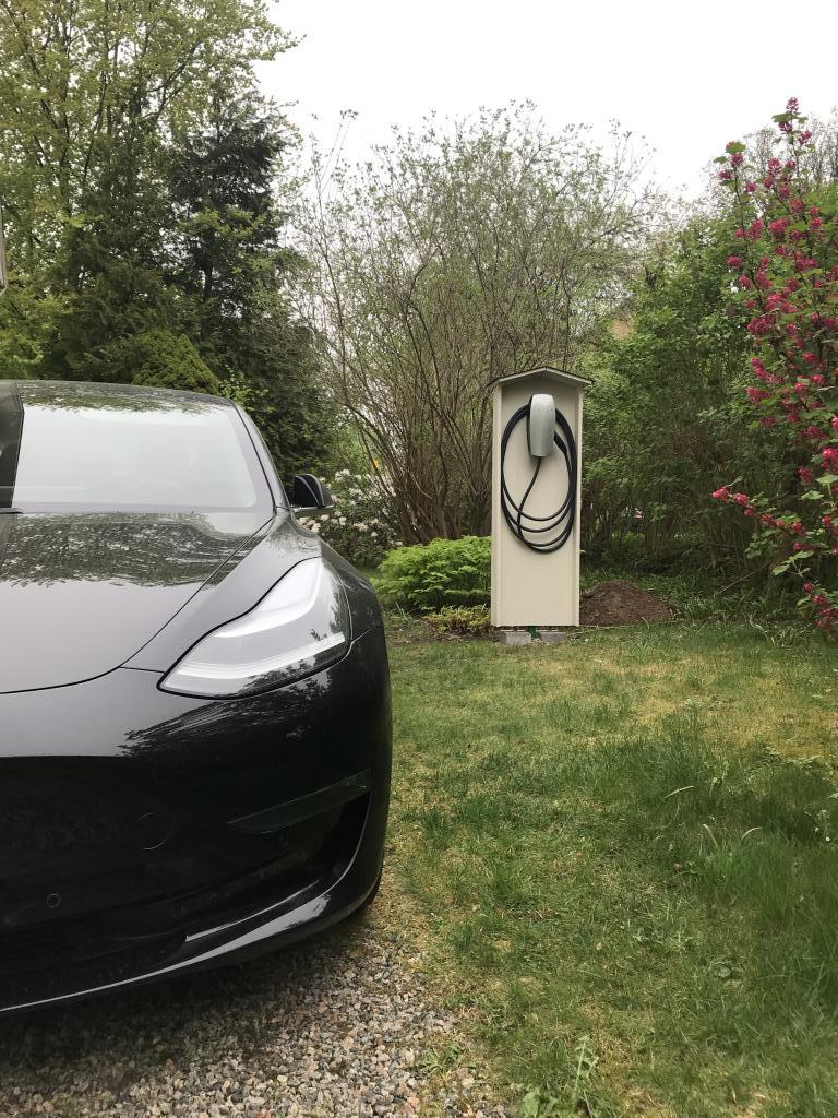

Hemmabyggd laddstolpe med litet väderskydd för regn och snö. Målad i samma färg som huset.
Snygg!

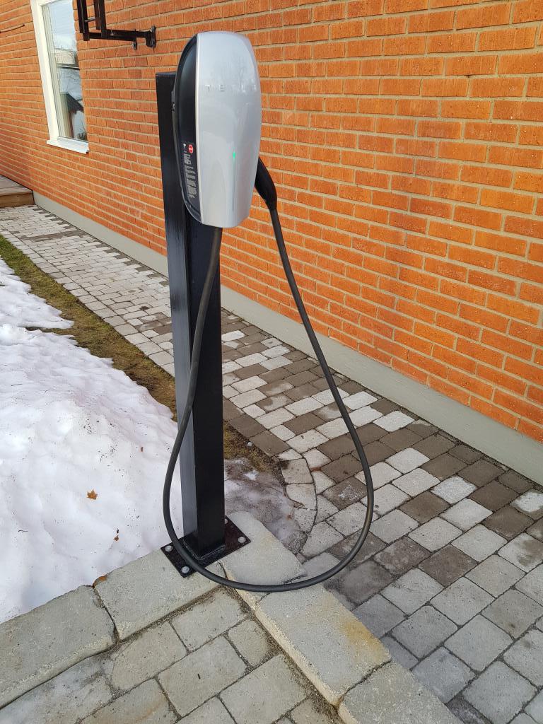

dhogborg skrev:
Stolpen på bilden är dessutom extra förankrad med kantjärn men det är förmodligen inte nödvändigt.
He - snyggt jobbat! Ser ut som du bor i lägenhet och själv på eget bevåg "hackat" upp den i den vanliga gatan/trottoaren utanför.
Imponerad - hur fick du till det? :D
Det är tekniskt sett en lägenhet men i ett område med radhus och marken stolpen står på tillhör radhusens samfällighet (dvs inte kommunal mark). Avtalet med samfälligheten är ganska enkelt, man får sätta upp en stolpe med eget ansvar för drift och återställer när man flyttar. Trottoaren är som tur är marksten så det är enkelt att lägga rör under. Sladden går sedan från röret upp på fasaden in till min lägenhet och därifrån in till gruppcentralen via befintligt rör.
Processen var lätt då likabehandlingsprincipen gav mig rätt att göra det, eftersom en granne redan satt upp sitt och fått OK på det. Nu är vi typ 6 st som gjort samma sak.
