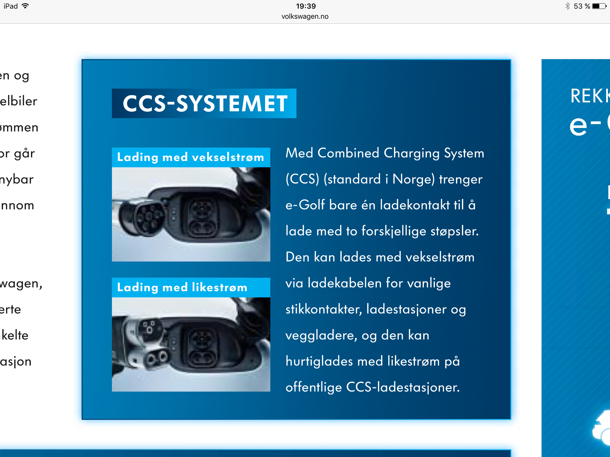

Enkelt tillägg, du har en extra del längst ner med de två DC-stiften. På eGolfen lyfter man bort en extra lucka när man laddar CCS. I vanliga fall är kontakten samma som Teslas.apkungen skrev:
Teslas typ 2 anslutning är i princip CCS fast utan klumpen längst ned/
