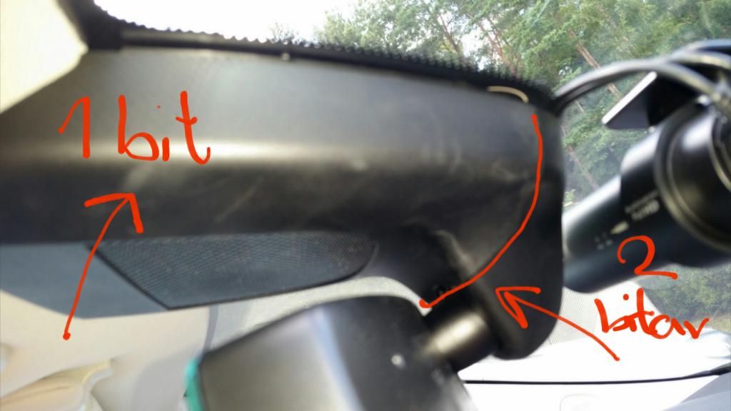

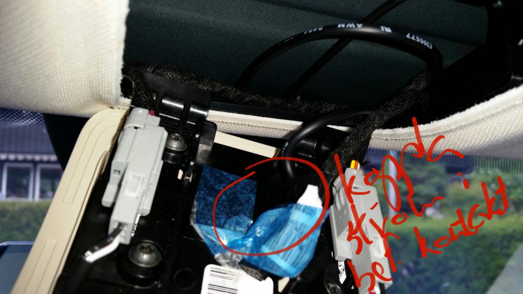

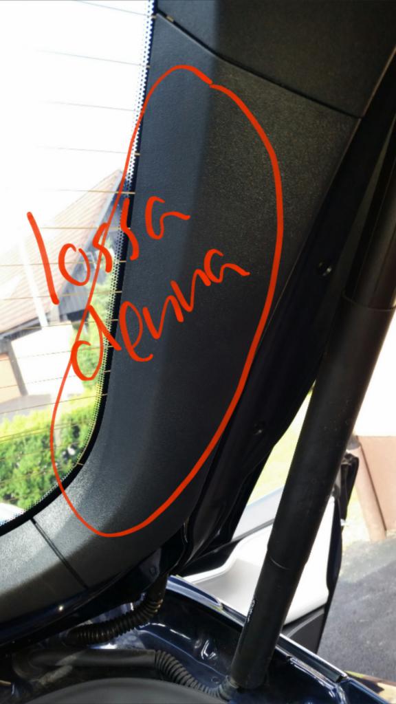

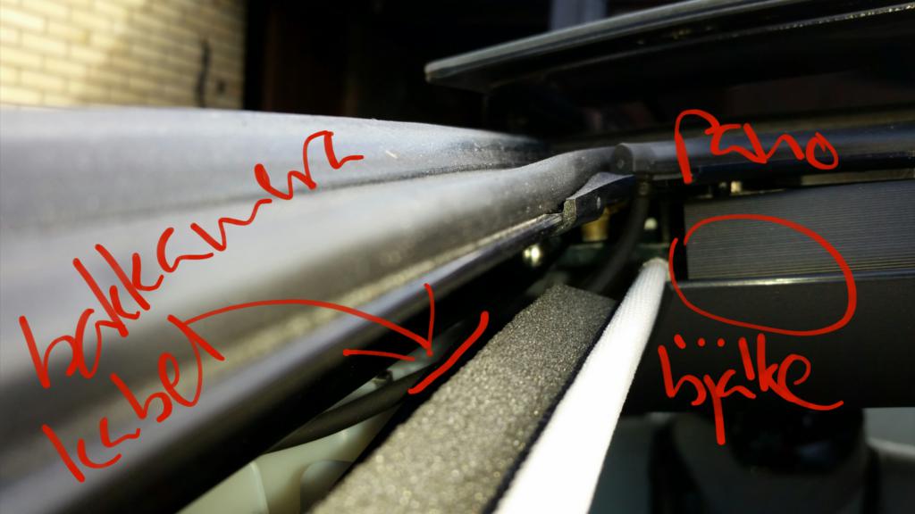

Här kommer ett gäng bilder. Ursäkta texten från telefonens redigeringsfunktion. Hade nog kunnat fixa snyggare men men.
Fråga gärna om nån bild ger ett oklart besked.

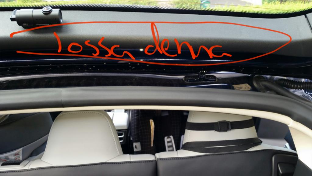

- Inlägg: 12135
Re: Erfarenheter från min dashcaminstallation
Del2

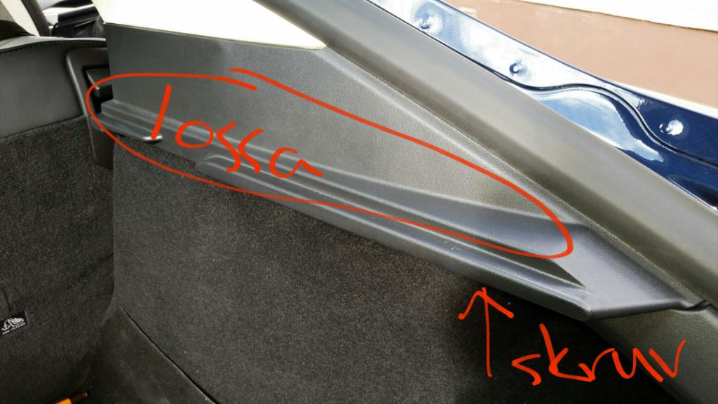

- Inlägg: 12135
Del3

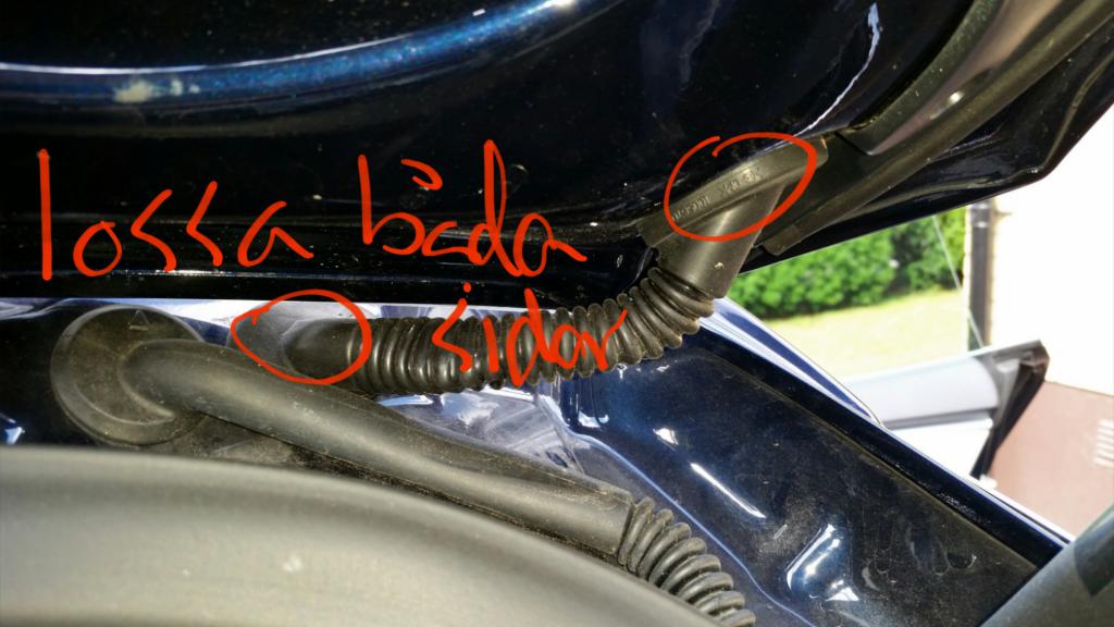

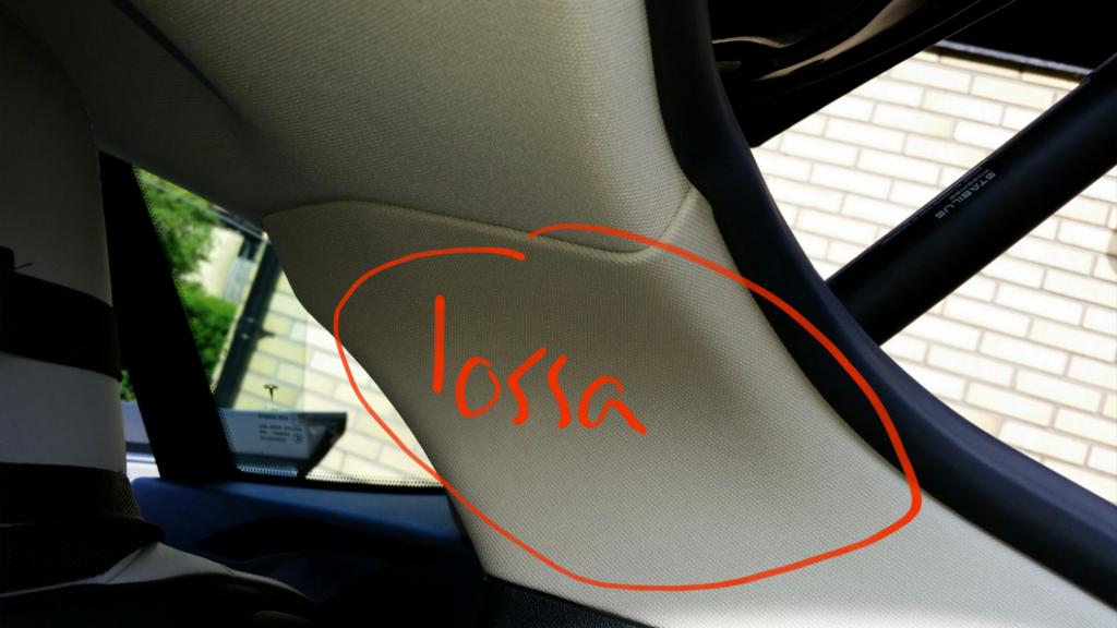

- Inlägg: 12135
Del4
Fantastiskt! Tack så hjärtligt! Fullt begripligt...
Känner lite rädsla för att lossa gummigrejen med kablar till bagaget eftersom jag gjorde det på min förra bil och aldrig fick tillbaka den ordentligt, men men - jag chansar!

- Inlägg: 12135
Den är seg som fasen, så när du ska ha tillbaks den kan du använda tex en skruvmejsel för att få "flänsen" in i karossen igen.Herr X skrev:Fantastiskt! Tack så hjärtligt! Fullt begripligt...
