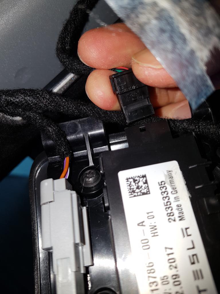

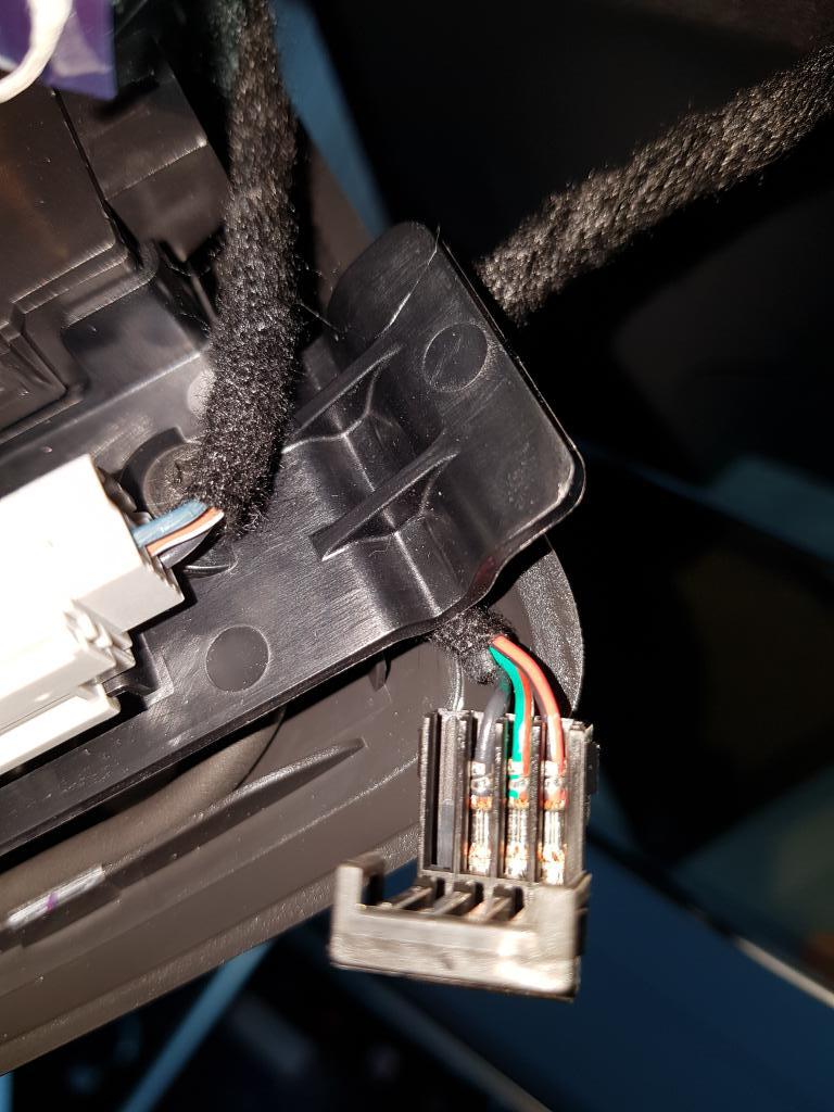

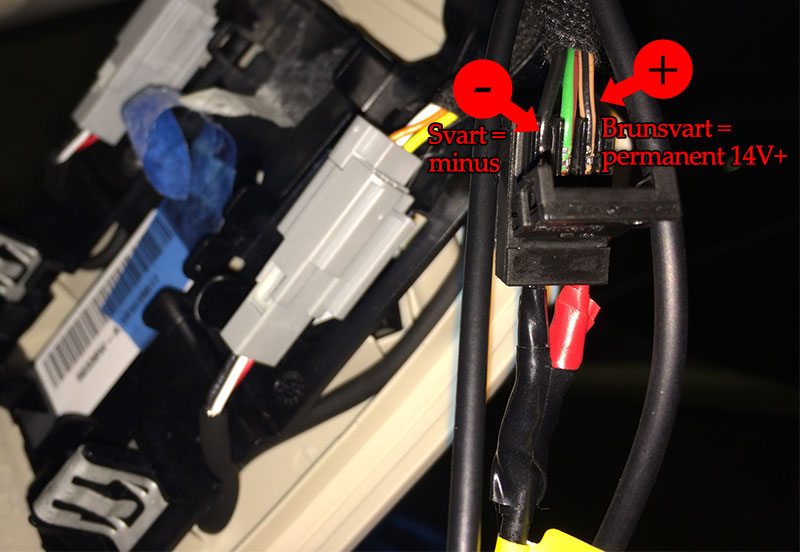

Nån som har koll på vad som hänt under kåpan i taket på yngre Model S? Jag hade tidigare en Blackvue kopplat till den svarta kontakten likt bilden som Herr X la ut i denna tråd:

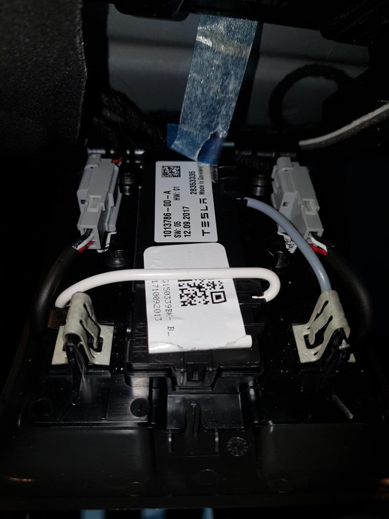

När jag nu ska installera i min nya bil, så ser det ut såhär under plastkåpan:
Vad har hänt med den fina kontakten som man kopplade sig på? Är det konstantström i någon av de andra ljusgrå kontakterna?Model 3-24/Polestar 3-24

Jag svarar på min egen fråga. Det finns en svart kontakt i bakkant av ”grillen” som verkar fungera på samma sätt som den gamla kontakten. Jag mätte ström i den även efter att bilen var avstängd, så det borde funka

Hei HelelectriC!
Oppdaget det samme som du gjorde og dro til Biltema og kjøpte 0,75 mm strømklemmer. Tok da strøm direkte fra den rød/svarte (+) og den blå ledningen (masse). Der er kontinuerlig strøm 12 V, også om bilen er slått av. Derifra er det lett å strekke 30 cm kabel til dashcameraen foran.
Mikael
