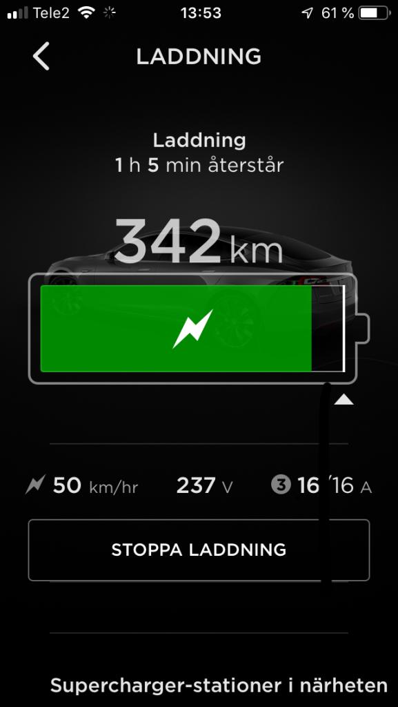

Jag skickar en bild nästa gång vi har fullt nästa gång vid SuC.

Åket en sväng på lunchen så nu laddar vi fullt igen. Just nu 80 % och 342 km. Får se hur mycket trefasen orkan fylla på.

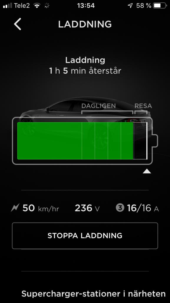

Det där ser väldigt mycket ut som 90 % :)

Då känns allting lite mera logiskt och rimligt igen. :)
Första strecket är 50%, sedan 10% per streck. "Dagligen" slutar vid 90% och sedan går "Resa" upp till 100% fullt.

Om du säger det så. Dagligen trodde jag betydde 80 %.
Man lär sig något varje dag. ;)
