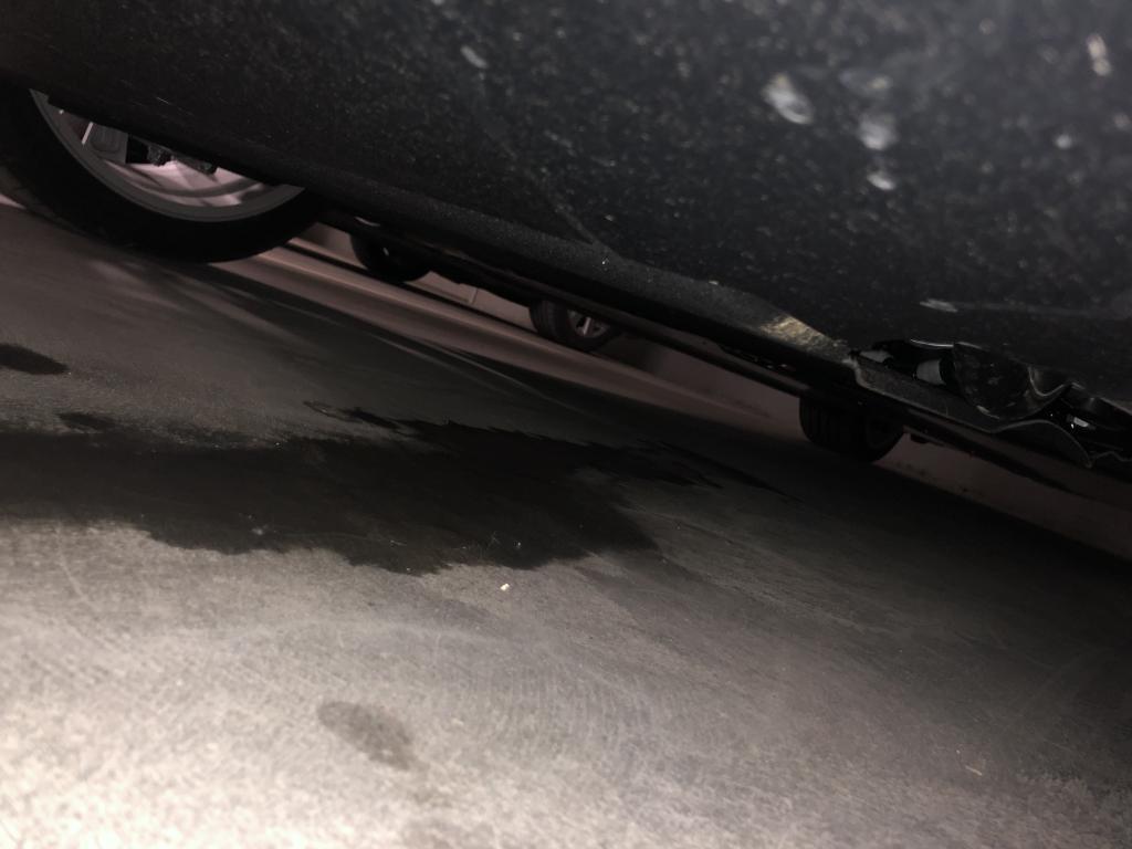

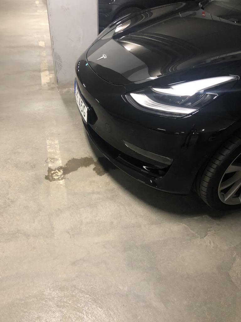

Ser inte så bra. Men det är inte från ACn ? Som släpper ut kondens ?

Det är ju varmt och fuktigt ute nu så det där är alla gånger kondens från ACn. Alltså helt ok.

Ajdå
Luktar det eller har någon färg?
Känns det som vatten eller har det nån konsistens?
Är nog bara kondens från ACn men de dräneringshålen brukar vara vid lägsta punkten, men det kanske är där på en Model3
Misstänker du att det är nå annat än vatten ring SC direkt
Du ser inga varningar på displayen?

Ingen färg, lukt eller smak. Ingen varningskegge skrev:Ajdå
//Christian
heller.
En granne sa att det bör vara ac kondens.
Tack tack..

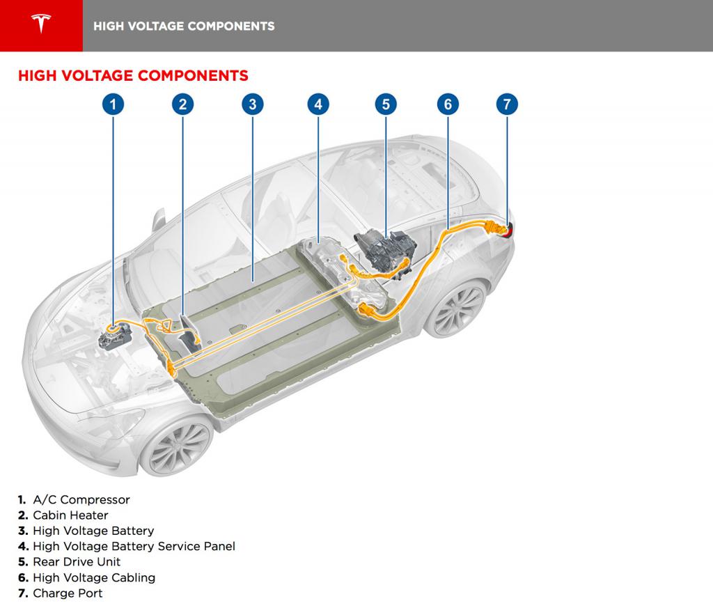

Här
Hittade en beskrivning och det borde vara ACn dvs kompressorn.
Annars är det osannolika alternativet att spolarvätska läcker ut.
Om vattnet inte luktar nått så är det lugnt.
Sid 127 i owners manual
Mvh Peter
