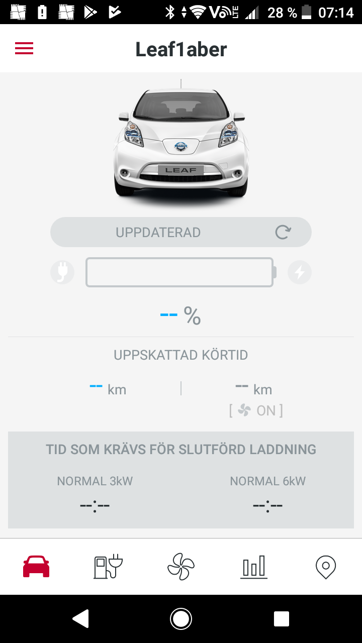

Gud vad trött jag är på Nissan och deras icke fungerande app och dåliga support. Köpte 30kWh beggad av Hedins i Akalla i februari. Två veckor fungerade appen, sedan dess är den död. Lagt ner maaassor av timmar att tala, fjäska, hota, böna och be om åtgärd av Hedins och Nissan Sverige. Till slut, i maj, fick jag lämna in bilen hos en aukt. Nissan verkstad för "omstart av huvudenheten". Tog dem två dagar att lista ut hur man gör det. Och det hjälpte inte ett smack. Skjuter mig i foten genom att gå ut med hur värdelös man är som kund hos Nissan, det förbättrar ju inte mina chanser att sälja bilen. Är det bara jag som har en icke fungerande connect?

Ja, jag kan logga in på bilen både med app och via deras hemsida. Men det finns ingen info förutom vilken bil jag loggat in på. Alla siffror är tomma. Och det går inte att göra något.
