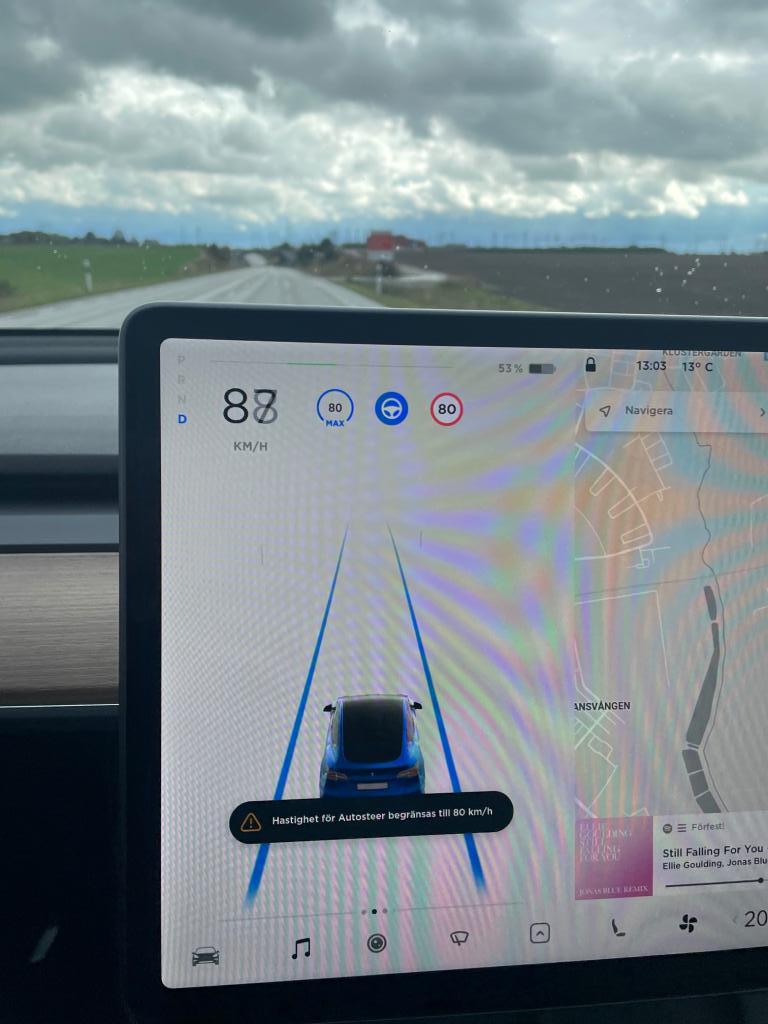

Hej,
Jag har inte lyckas få kläm på det här, men ibland kommer det upp "hastigheten för autosteer begränsad" (se bild).
Verkar vara mest 80 vägar och nedåt, problemet är att jag åker på många lååånga 80 vägar och skulle gärna vilja ha igång min autopilot.
Vad har jag gjort för fel?

Re: "hastigheten för autosteer begränsad"
Inlägg av Elix747 »
Auto-Steer begränsar hastigheten till skyltad hastighet på vägar med möte. Det går att ändra detta i inställningar för autopilot. Du kan justera att vill köra snabbare än skyltad/laglig hastighetsgräns genom att öka offset värdet för auto-steer.
Begränsningen gäller bara vägar med möte. Dvs på motorvägar kan du alltid ställa högre hastighet än skyltad.
Kan ställas med offset på max +10km/h jmf skyltad hastighet i inställningarna.
