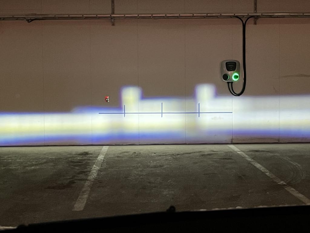

Hej! MY uttagen 1 mars. Har väldigt många som blinkar på mig när jag kör med halvljus. Har automatisk helljus avstängd. Ser ut som ljusbilden är betydligt högre på höger sida(ser ut som rektanglar)men osäker på hur det ska se ut. Någon som upplevt samma och löst det?

Tesla har ofta feljusterade halvljus från fabrik. Finns många trådar om detta på Model 3-sidorna. Mitt halvljus var högt och smalt och rent livsfarligt att använda i mörker. Ställde om själv stegvis tills jag såg bra och folk slutade blinka på mig. Fick även hjälp av Ranger som ställde in rätt i höjd men glömde justera i sidled.

Rektanglarna är Teslas version av asymmetriskt halvljus....
Dessutom har de många gånger ställt om sig i samband med uppdatering av bilens programvara.

Hade problem med detta länge i min Model 3. Spelade ingen roll om jag lät den självjustera för den gick tillbaka till fel läge med arga blinkningar som följd.
Service Center fixade biffen.

Du kan ju enkelt testa att ställa in det själv. Finns någon guide kring det om man vill vara riktigt seriös.
Jag har gjort som någon ovan och testat mig fram.

Det finns ingen självjustering eller grundinställning så man får göra det själv, ex efter att jag fått nya framlyktor.
Lite otydligt på bilden, men täcker man över ena lyktan så ser de logiskt ut :D
