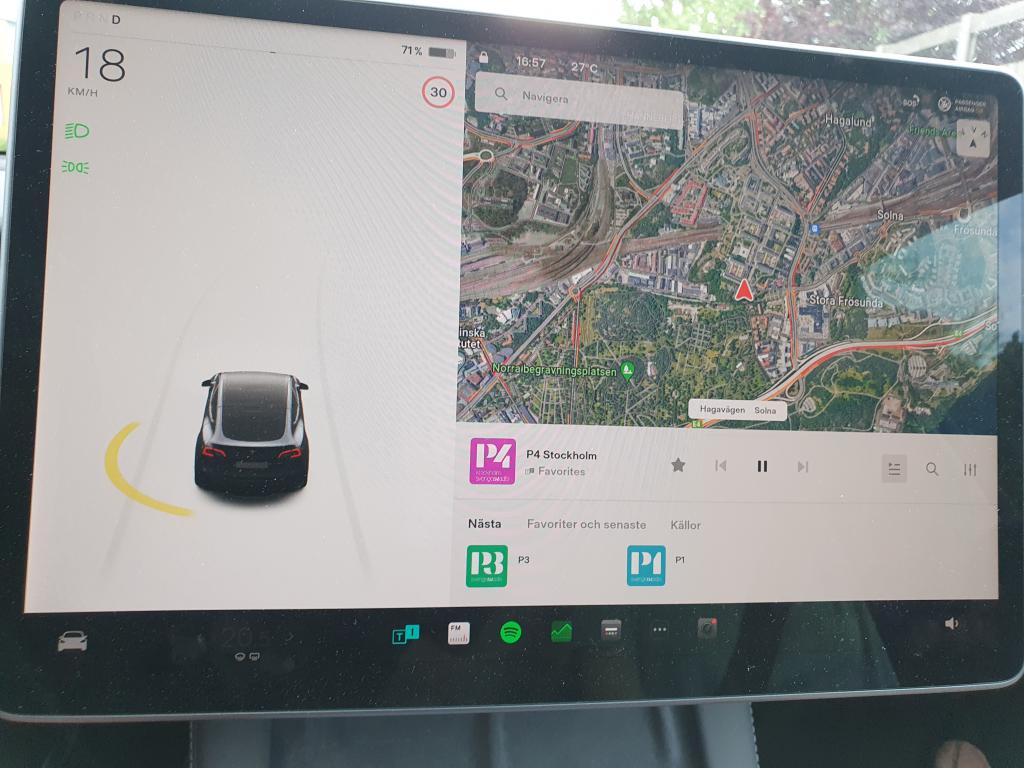

Nu har det hänt två gånger. Vi sätter oss i bilen och klimatanläggningen är avstängd. Temperaturinställningarna är svarta och fläkten går inte.

Ja, genom att klicka på ena temperaturinställningen så vaknar den upp igen. Använder bara en profil.

Jag har lyckats göra det två gånger via appen i telefonen, har tänkt att jag slagit på klimatanläggningen, men har istället inaktiverat den. Kan det vara det som har hänt dig också?
Ja, idag slog jag på förkonditioneringen en stund innan vi skulle åka och efter en stund fick jag ett meddelande om att kupén hade rätt temperatur och frågan om jag ville stänga av vilket jag gjorde.
Det var första gången jag gjorde så, men det är inte första gången detta händer. Dessutom skall ju klimatanläggningen rimligen starta när man börjar köra ändå.

Nä sedan ett tag tillbaka efter någon uppdatering så är den avstängd även när man börjar köra om man stängt av den i appen. Idiotiskt, men så är det.

Om man stänger av fläkten i appen, så förblir den av när man går in i bilen.

Jag anser som sagt att detta var första gången jag stängde av i appen, men jag skall hålla koll i fortsättningen.
