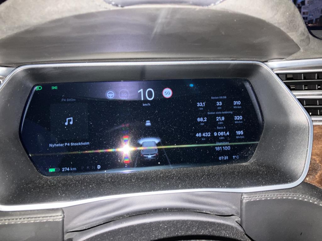

Den senaste månaden har bilen dragit 300 w/km mot tidigare runt 200. Tesla har scannat men hävdar att allt är normalt och att vi värmer bilen extra mycket nu när det är kallt. Jag hävdar att vi har haft samma kör- och värmevanor i sex år men Tesla menar att det ser helt normalt ut när de kör diagnos OTA. Jag skickde denna bild som jag tycker visar att bilen drar betydligt mer energi än tidigare. Är det någon i gänget som upplevt något liknande?

Hur ser energi-grafen ut? Där kan man ju se om effekten minskar efter ett tag, vilket
den borde om allt är normalt. Eller ligger den på ca 300 konstant?
Jag körde tex 4 mil igår vid några minusgrader och låg på 300-350 första milen ungefär
och på slutet låg jag på 160 ungefär (körde sjukt snålt eftersom jag hade usel
marginal till laddaren i Söderhamn), detta med dubbdäck också
Totalt på min sträcka blev medlet lite drygt 220… utan snålköra hade jag väl
landat på ca 250-260 ungefär.

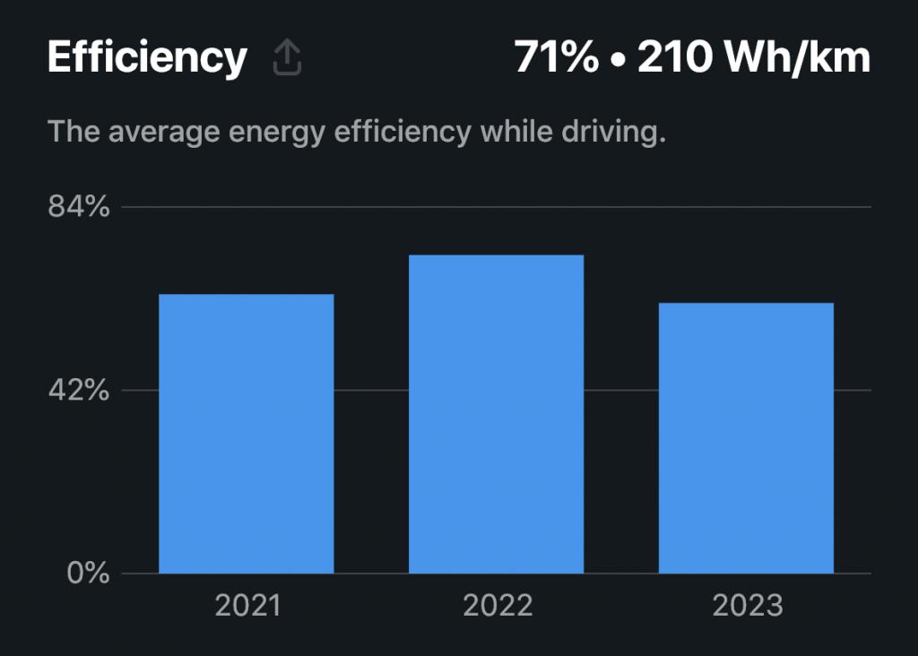

Lätt att vara eftersmart, men jag har kopplat mitt Teslakonto till Tessie. Då får jag data på förbrukning och kan ta ut över flera år för att se oegentligheter som det du oroar dig för. Aldrig för sent att börja
Mycket motorväg och en tung högerfot, men intressant att se.

Vild gissning, men om vi tänker oss att någon/några temperatursensorer har gett upp och visar fel eller typ relä tillslaget konstant så att batterivärmaren går hela tiden så ger det ungefär 6 kW extra och sedan ännu mer när fläktarna behöver kämpa med att kyla bort den extra värmen, då kan vi nog närma oss de extra 100Wh/km ovan på de normala 200Wh/km i 90-100km/h.
(och påverkan per km blir högre vid lägre hastigheter då batterivärmaren drar lika mycket oavsett hastighet)
Undrar vad annat som kan dra så mycket extra om du inte har väldigt varma bromsskivor eller gett dig själv en riktigt stor takbox i present!?
Ligg på Tesla igen, en bil ökar inte förbrukningen med 50% helt plötsligt vid i övrigt samma förutsättningar och körmönster.
