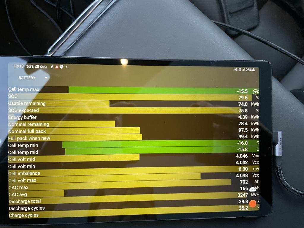

Jag har läst av -16.5C celltemp som kallast utan att bilen velat göra något åt det.

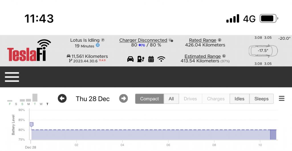

Loggarna visade att bilen sov mest hela dagen, och de korta vaken-ögonblicken bar jag som var in i bilen och när lågvoltsbatteriet laddades.
Ingen batterivärme enlig teslalogger-logfarna heller.

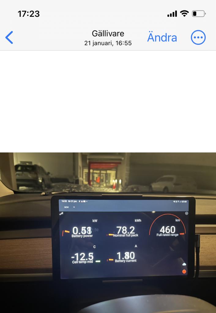

Jag har en motsvarande bild med -16.5C också, som jag inte hittade nu.

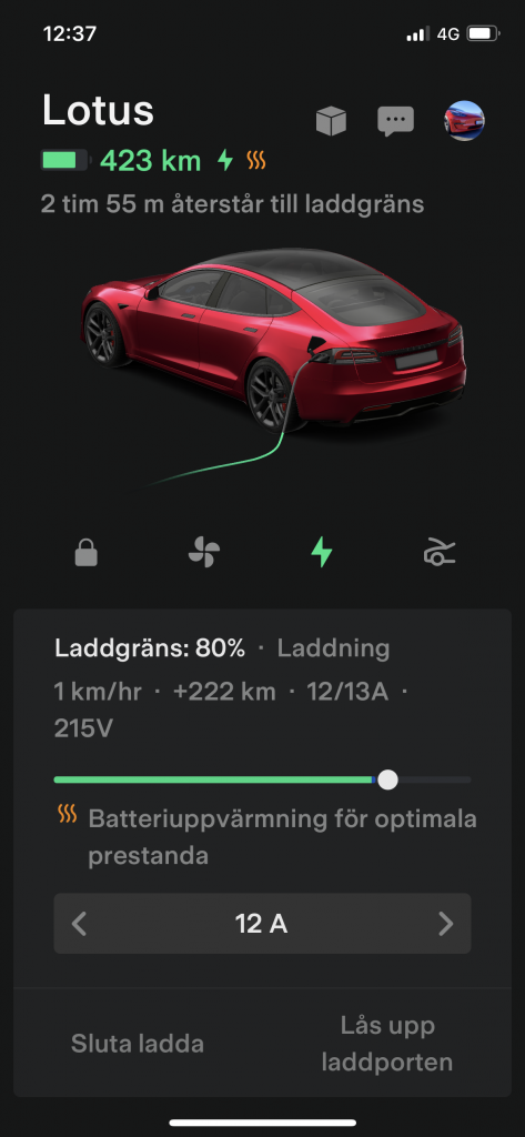

Såhär står det när man laddar ovh batteriet måste värmas:

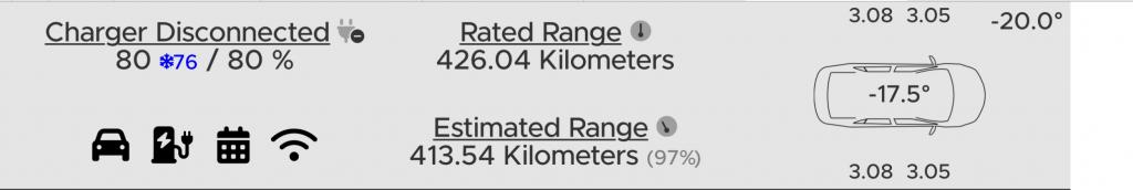

Här har min S stått ute snart ett dygn efter att ha laddats till 80%. Nu -23C ute.
Bilen har precis vaknat och pytsat i lite ström i lithiumbatteriet. Bilen är inte kopplad och har fortfarande 80% så ingen batterivärmning har skett.
Bilen har sovit sedan laddningen var klar för ett dygn sedan, då kan ingen batterivärmning ske.

Det är iaff fortfarande 80% SOC, ett dygn sedan laddning och bilen har inte värmt batteriet alls.
Har aldrig skett spontant i någon av mina två Teslor trots att folk tror att det sker både till höger och vänster.

Cell temp -16C, ingen batterivärme.
(Exakt som förväntat och som på min M3P).

Du såg bilden ovan, hur texten visas vid laddning (…för optimala prestanda)?Krusovice skrev: ↑25 dec 2023 10:35Hej!

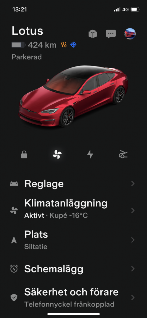

Såhär ser det ut vid förkonditionering av kupen, där batteriet också värms:
