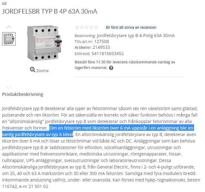

Re: Ang. Typ B Jordfelsbrytare till TWC
Säger inget om riskerna att det inträffar. 6 mA kan ju i princip varje DC-laddare som helst skicka tillbaka, med elbilar på 400 V blir det 2,4 W och uppåt. Ska vi sätta upp Typ B även för mobiltelefoner, laptops, robotgräsklippare, varje CEE-uttag? Varför gäller det endast fast installation och ej mobil box som har exakt samma risk? Det är ju inte boxen som levererar strömen utan det är ju elbilen som enligt inlägg ovan har tendens att skicka ut likström. Om det nu är säkerheten som man sätter främst, varför ignoreras mobila boxar?
Själv har jag inte hittat ett endaste fall på att något problem skulle ha inträffat men om det finns en tendes att det inträffar så måste det väl finnas flera rapporter om detta? Jag är inte expert inom området så det är därför jag frågar om rapporter eller incidenter där utrustning eller människor skadats.

Nja, vi pratar "läckström" alltså en restprodukt av den totala förbrukningen. Sannolikheten att en mobil-laddare alstrar lika mycket läckström som bil-laddaren är ju obefintlig :)
Faran är alltså att kärnan till spolen som skall utlösa jordfelsbrytaren blir mättad av för hög dc-läckström och därmed inte bryter när den skall.
Jag menar inte att man måste installera Typ B men att köra på befintlig Typ A som skyddar hela huset är ju som att inte ha någon JFB alls........
Hittade lite info, dock på engelska....
Tackar för länken, har bara snabbt läst den och det verkar där som att det är Typ B+ med större frekvensområde som behövs men säger egentligen inget om hur stora eller vanliga felströmmarna från elbilar är. Självklart har jag jordfelsbrytare på varje CEE-kontakt som jag har men
Inlägg av EV Solution »
Hej,
Billiga jordfelsbrytare typ B hittar ni här:
https://www.evsolution.se/produkt/jordf ... -3n-4-pol/

Tänkte precis skriva samma sak, förstår inte varför dom behöver kosta mer än dubbelt så mycket i Sverige jämfört med Norge!
Det är billigare att beställa från Norge även om firman betalar och man inte drar momsen!
