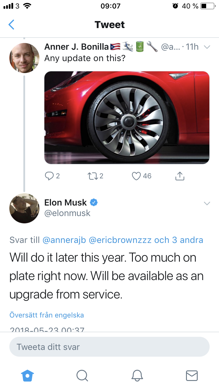

Nu ska man nog inte ta tidangivelsen så seriöst och det är inte hela världen om de är försenade men kul att de fortfarande finns planer att sälja fälgarna, riktigt snygga.
