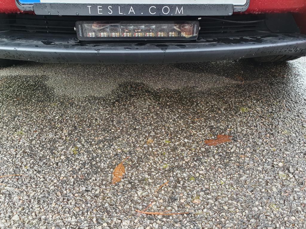

Re: Vision X extraljus till model X och model S
Hur fäster ni ledramperna?
Uppåt lr neråt?
Popnut, popnit eller typ självborrande skruv?
Gäller en model X
Uppåt lr neråt?
Gäller en model X
Har en mindre mörk ramp som jag limmat fästena med sikaflex 1.5 - 2.0 mm tjockt.
Jag ville ha rampen långt in och försökte först med en plåt som var gjord för att sättas bakom nummerskylten men det funkade inte så bra
