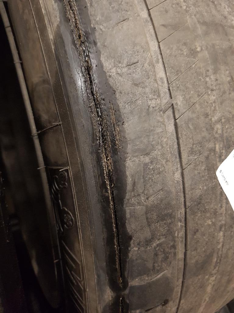

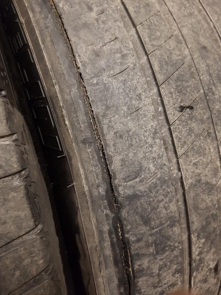

Hej igen, jag lägger min senaste upptäckt här eftersom jag tidigare trott det hade med axlarna att göra men inser nu att det mest troligt är helt tokig hjulinställning...
Historien börjar i höstas, skulle byta till vinterdäcken då däckfirman säger att sommardäcken nötts helt tokigt och jag måste göra en hjulinställning. Detta gjordes av Tesla. Så till våren på med sommardäcken igen.. Och "ljudet" började..
Nu bytt till vinterdäck igen... Och kolla hur otroligt sjukt tokigt sommardäcken nötts... Däckfirman sa man aldrig sett så snedslitna däck! Det var mycket nära att full separation eller sprängning tydligen skulle inträffa...
Har skickat bilderna till Tesla så får vi se vad dom säger...

Jag hade precis samma problem för ett år sedan.Teslanorr skrev:Nu bytt till vinterdäck igen... Och kolla hur otroligt sjukt tokigt sommardäcken nötts... Däckfirman sa man aldrig sett så snedslitna däck! Det var mycket nära att full separation eller sprängning tydligen skulle inträffa...
Det slutade med att SC gjorde en hjulinställning och bytte ut mina däck ... alla fyra Helt rätt och mycket bra service, tycker jag.flaco skrev:Jaha, då fick man reda på att däcken slits mer i ”very low”, the hard way
Jag trodde det var nys att de slets mer men efter 2500 mil så var de helt blanka på innerkant ... bilen ska in på service om en dryg månad och då tänkte jag släpa med de blankslitna däcken ... vi får se hur det slutar.
I år, vid byte till vinterdäck, var sommarsulorna jämnt slitna ...
Tipset från SC var att inte köra på "very low" i högre hastigheter.
Efter det har jag, i princip, slutat köra på "very low" och lärt mig acceptera vibrationerna vid hård acceleration ... och, ärligt talat, jag har lekt av mig och accelererar inte som jag gjorde förr

Det där är ju en väldigt konstig rekommendation. VERY LOW är väl just tänkt för hög motorvägsfart, eller? Vad ska det annars vara bra för? Jag fick tvärtom rekommendationen att bara köra i LOW eller VERY LOW för att undvika vibrationer och för att inte slita ut drivaxlarna.
Man kan alltså välja, antingen så vibrerar hela kärran så fort man gasar lite, eller så nöts däcken extremt snabbt. Det känns ju som en bra kompromiss att köra i NORMAL-läge. Men varför har man då luftfjädring egentligen?

Jag kör på i princip konstant Low och aldrig Very low numera och då slits inte däckens insida. Detta gäller alltså Model X. När jag tidigare jorden en hel del på Very low så slets insida mycket mer och har bytt dessa däck.

Jag har en Model S P85+. Jag har altid kört i läge "Very Low". När jag kikade lite noggrannare på bakhjulen förra hösten såg jag att de var slitna precis om visades på bilderna. Om man läser om detta på Teslamotorsclub så finner man förklaringen. https://teslamotorsclub.com/tmc/threads ... 25/page-24
Visst, det blir mer negativ camber på "Very LOW", men det är i kombination "toe out" som slitaget blir så fel. Åk och kolla upp om inte era bakhjul är toe out... De ska vara lite toe in...
Lycka till.
Lycka till.

Har alla 4 däck slitits på samma sätt?Teslanorr skrev:Hej igen, jag lägger min senaste upptäckt här eftersom jag tidigare trott det hade med axlarna att göra men inser nu att det mest troligt är helt tokig hjulinställning...

Bara de bakre.. Skall ner på inställning fredag igen.. Senast var December. Dessa däck har bara gått 700 mil...mjwahl skrev:Har alla 4 däck slitits på samma sätt?Teslanorr skrev:Hej igen, jag lägger min senaste upptäckt här eftersom jag tidigare trott det hade med axlarna att göra men inser nu att det mest troligt är helt tokig hjulinställning...
