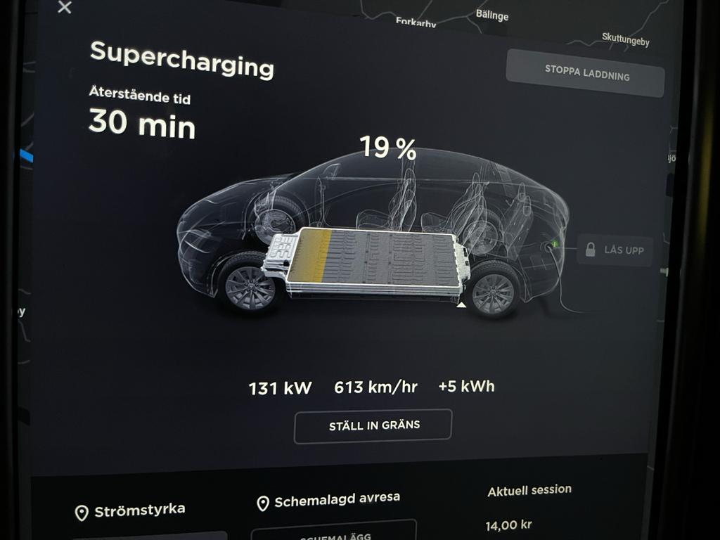

Håller med föregående talare, det är ju en ny bil. Familjen undrade varför jag satt och trallade.
Fångade aldrig toppnoteringen på bild, men här är iallafall en på 131kW.
