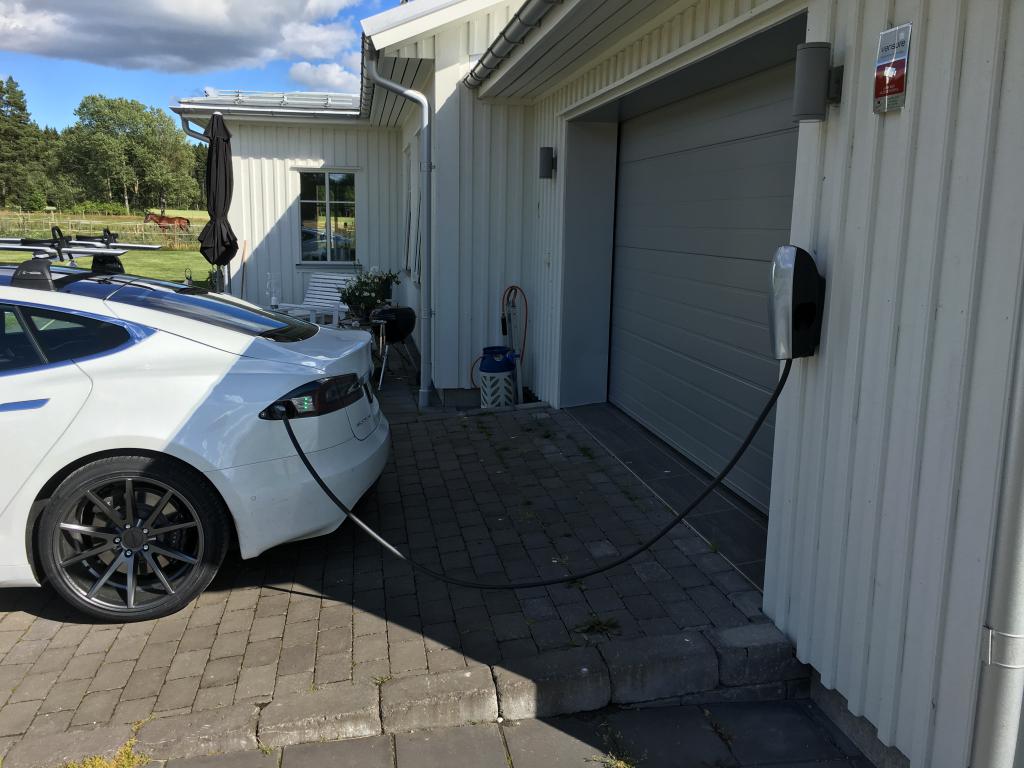

Dagens projekt "den lille elektrikern"
"White Lady"

Snyggt!
Ser ut som du valde den med kort sladd eller är det bara en synvilla?

Tack! Valde kort sladd för att slippa kabel på marken. Hänger fritt både ansluten och "ledig".
Gott att slippa dra lös UMC.

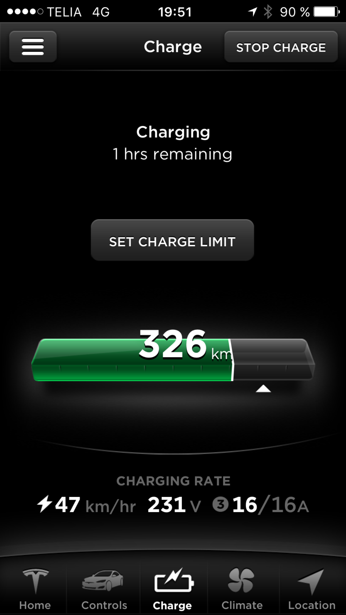

Snyggt! Kör du 3-fas 16A?

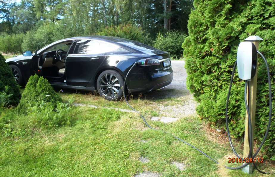

Jag hämtade min wall connector förra helgen :)
Ska försöka montera upp den snart oxo...

Garaget fullt med cyklar? ;) Eller varför valde du utomhusplacering?

Yes! 3-fas 16A
Utomhusplacering, garaget är inget garage (inte alltid i alla fall..) ;-)

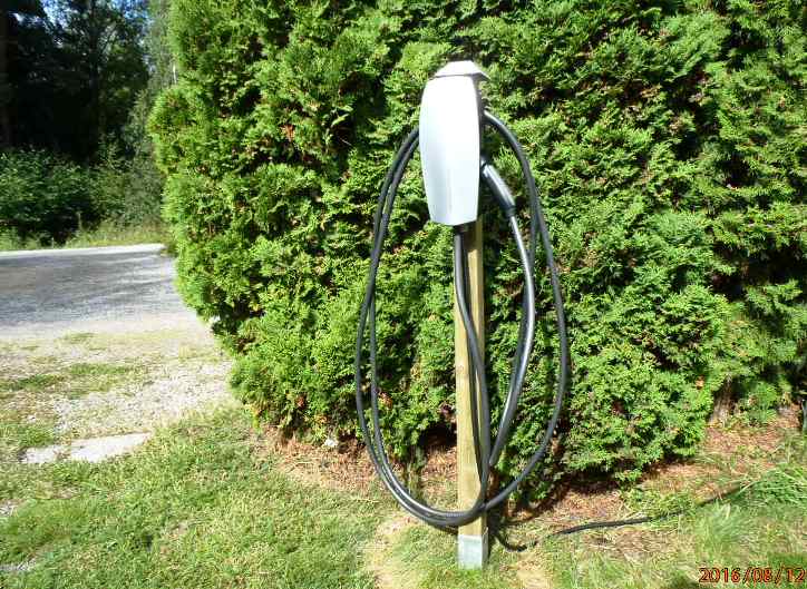

Fan va najs det blev! :)

Skitsnyggt!

Rent å enkelt.
Tänker du gräva ner matningskabeln?

Nix, jag monterade en 5m kabel med vanlig 16A-handske på, så den är inte fast monterad (host host), och då blev det ju enkelt att ha den
på ett lite tjusigare ställe samt närmare bilen och även flyttbar om man skulle få det för sig :)
Och ja, utifall ngn undrar, jag ställde ner strömmen på switchen i boxen till under 16A...
