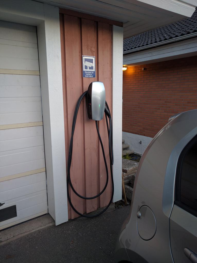

Här är vår Wallbox installerad. Det är med den långa sladden.
Frugans e-Up! som syns i bilden, går att ladda med Wallbox:n :)
Snyggt med färgmatchad box och bil! Vad har du för färg på Teslan?
