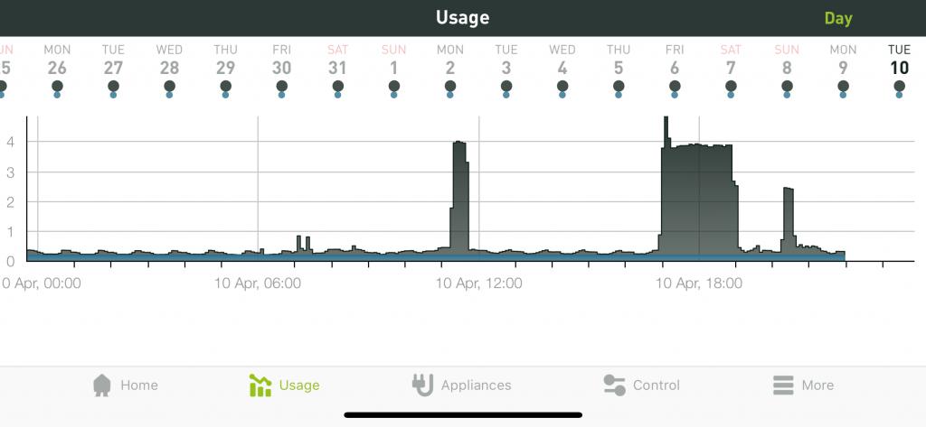

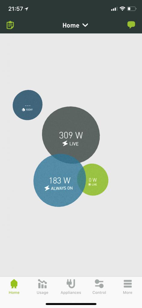

Re: Mäta förbrukning för faser separat
Har en Smappee installerad som visar realtidsförbrukning för hela hemmet, nedbrutet på enskilda förbrukare. Samma typer av klämma som andra lösningar i tråden.
Kolla https://www.smappee.com/be_en/energy-monitor
Det är en ganska dyr produkt men den kommer med appar och webbtjänster som är enkla att använda.
