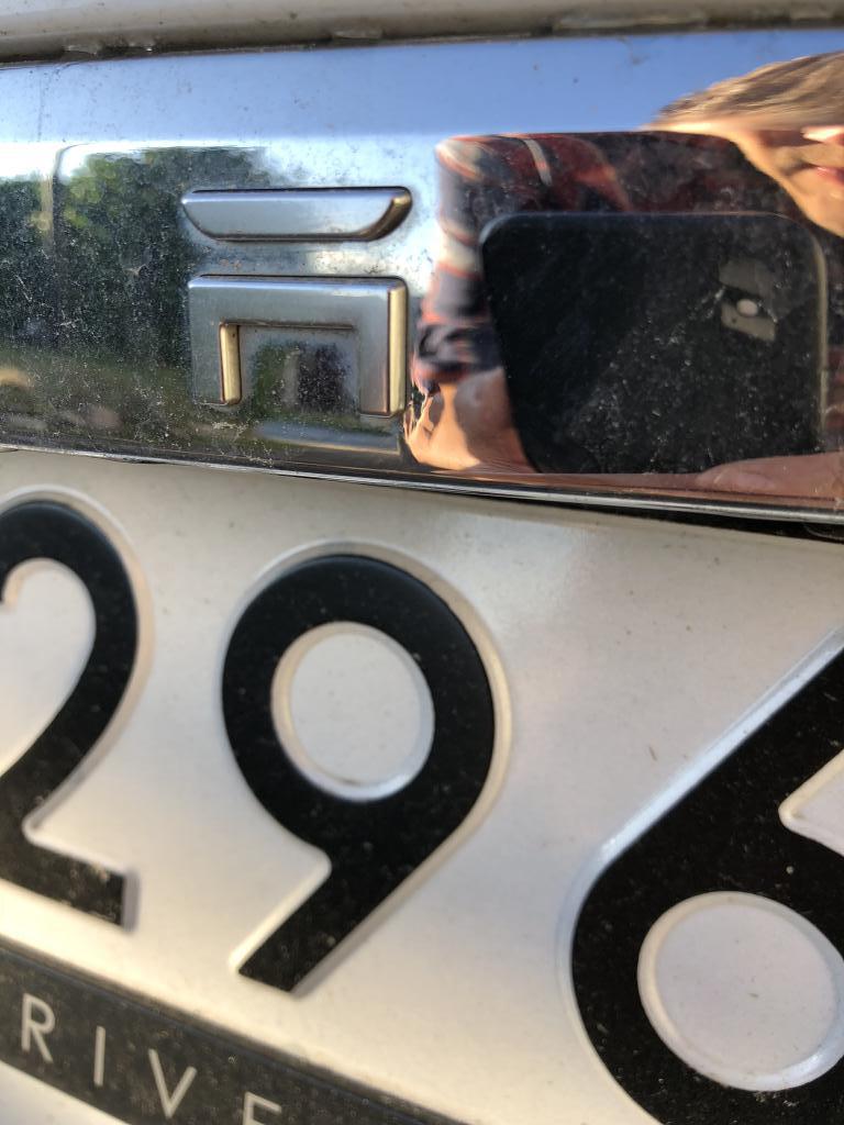

Tror vi att den här bubblan är rost eller bara dåligt chromjobb? Ska man klaga på en halvår gammal bil?
TeslaTissel
- Inlägg: 2554
Re: Model 3 och rost?
Det där är inte ”ROST” det du ser är faktiskt rester av små metallspån som fastnar efter allas våra finfina dubbdäck och andra nanopartiklar, vilka har mer okänt ursprung. Just det här är väldigt vanligt om man inte tvättat bilen noggrant på ett tag, just baktill kring reg-skyltar och handtag.
Löjligt lätt ta bort faktist med lite så kallad tjärtvätt och flytande vax typ SONAX.
