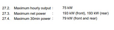

Kan inte vara värt att få Tesla att endast ta upp följande 2 värden i alla nya CoC-intyg som utfärdas?
Då har Transportstyrelsen inget val vilka uppgifter de kan använda
27.2. Maximum hourly output :
27.4. Maximum 30min power :

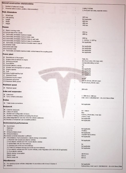

http://teslaclubsweden.se/forum/viewtop ... 80#p117446

enligt tyska forumet så reggas
3lr med 65kW + 88kW = 153kW
3p med 65kW + 90kW = 155kW

pkt 27.4 på CoC intygetfth skrev:Det var ju ytterligare en ny princip, hur kommer dom fram till dom siffrorna?12man skrev:enligt tyska forumet så reggas

Aha, står det separata siffror för främre och bakre motor för Model 3 där?`12man skrev:pkt 27.4 på CoC intygetfth skrev:Det var ju ytterligare en ny princip, hur kommer dom fram till dom siffrorna?12man skrev:enligt tyska forumet så reggas
Det gör det inte på mitt CoC: Formuleringen "front and rear" går ju att tolka på två sätt: att 79kW är summan, eller att det är 79kW per motor.
Den "ensamma" siffran 75kW i punkt 27.2 tyder ju på att det skall vara den första tolkningen, det skulle i så fall innebära att även tyska fordonsregistret gör fel för Model 3, eller?

och alldeles oavsett så är det väl 2007/46/EG som gäller, dvs att siffran 27.2 skall användas?
Där står det också bara en siffra för Model 3 i bilden tidigare, 65kW ser det ut som.
