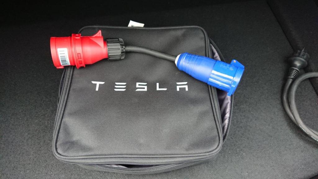

Hittade en färdig kabel på eBay:
https://www.ebay.com/itm/CEE-Adapter-St ... 093ddd082c
Röd CEE till blå CEE
Tesla Model 3 LR AWD, röd, vit interiör, 19" EAP + FSD
MrStarhouse
Inlägg: 319
Blev medlem: 15 apr 2016 16:23
Ort: Örebro
Re: Vilka laddkablae medföljer köpet?
Inlägg av MrStarhouse »
Om ni köper en konverter mellan röd 3-fas och blå 1-fas från eBay eller liknande så var väldigt noga med att den är rätt kopplad.
För i tex Norge tar man ut 230V mellan två faser i 3-fasen. I Sverige tar vi 230V mellan fas och nolla.
Om man tar ut spänning mellan faserna i Sverige så får man 400V, och då kommer man säker se "The Magic Smoke" komma ut nånstans ;) , inte bra dock.
Nu ägare till: M3 Performance, Röd 2022, EAP
Inlägg: 8223
Det ser ju faktiskt ut att vara rätt, bra hittat! :)

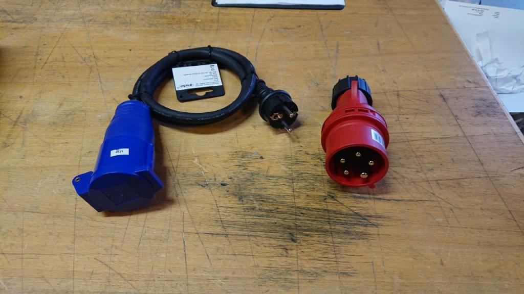

Åkte till Jula idag och köpte en adapter kabel och stickpropp.
Verktyg: Stor och liten avbitare, skruvmejsel.
Materialkostnad: 169 kr
Ca 10 min senare har jag en fungerande adapter. :D
