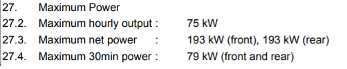

Svenssons skrev:
Därefter hittade de på nya uppgifter för effekten som inte finns i CoC.
Uppgifterna finns iofs i CoC, men Transportstyrelsen väljer fel siffra, se följande från min bils CoC:
Siffran som skall användas enligt "Föreskrifter nr 85 från Förenta nationernas ekonomiska kommission för Europa (FN/ECE)" är 27.4, dvs 79kW, men Transportstyrelsen summerar istället motorernas värde under 27.3, dvs 386kW i mitt fall (inte P). Jag tror faktiskt att även min bil inledningsvis också var registrerad med 586kW, men att det ändrades till det något mer korrekta 386kW vid ett senare tillfälle.
