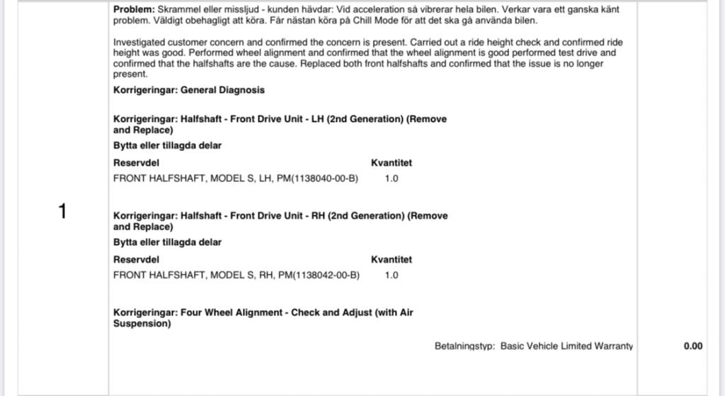

Jag hade vibrationer på min Model S LR (Raven) uttagen oktober 2019. I torsdags lämnade jag in den på SC i Upplands-Väsby och det åtgärdades under dagen tillsammans med en del andra saker som jag hade bokat. Bara bytet av drivaxlar (och verifiering) tar nog max tre timmar. Inga vibrationer nu. Mycket nöjd.

Jag fick också min fixad för en vecka sen på SC i Mölndal. (Raven, augusti 2019)
Teknikern provkörde själv ( När jag hade åkt) antagligen pga Corona.
Känns underbart att kunna acca utan att det låter något.
