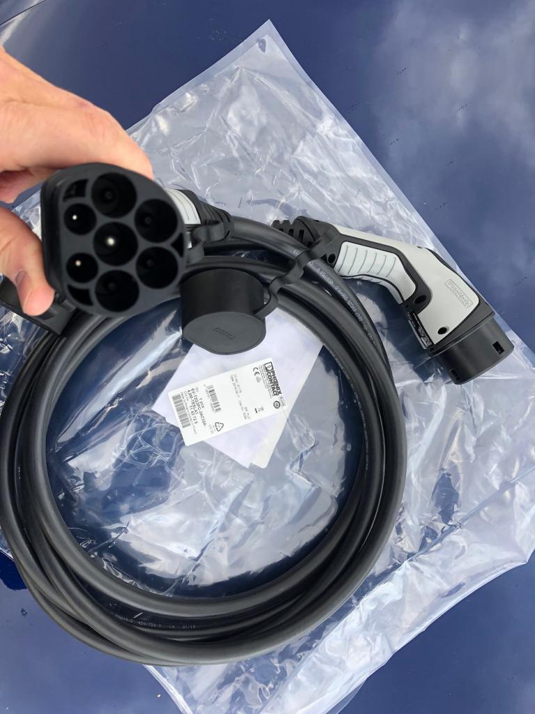

Idag en månad efter att jag hämtade bilen kom kabeln. Blev lite besviken då det var en 4m 1-fas kabel i stället för den blå 3-fas 7m kabeln som levererades.
Skall jag bråka eller inte om detta, vad tycker ni?
Säker på att det är 1-fas? Kolla på handtaget av blåa sladden, där står det t.ex 400V 32A eller 400V 16A.

Jorå så att
Det är bara tre ledare i kontakten till laddstolpen, så det kan omöjligt vara vara 3-fas.
Kabel är svart och av fabrikatet "Phoenix Contact", Jag reagerade först den var svart, sedan för att den var kort, och när jag tittade in i handtagen såg jag bara tre ledare.
Den ligger i bilen redan då jag behöver den i morgon så jag återkommer om ev märkning.
Uppdatering
Skall visst vara 3Fas 32A enligt märkning och artikelnummer, men bara 4m lång.
Länk till produkt info:https://www.phoenixcontact.com/online/p ... tegory=ALL
Ska vara blå Mennekes som levereras ut, inte svarta 1-fas.
Stämmer inte överallt. Från SC Göteborg fick jag en 4m grå/svart Phoenix kabel till min SR+. Vet inte om den är 16A eller 32A, men den är 3-fas iaf då den ger mig 11Kw.
Uppdatering
De synliga stiften är jord och kommunikation, kraftstiften finns förhoppningsvis djupare i de andra fyra hålen.
Re: Laddkablar som medöljer (och inte)?
Jag fick en 4 m 3-fas kabel när jag hämtade ut bilen. Lite överraskad över att den var så pass kort men den blev ju ganska smidig att hantera, å andra sidan.
