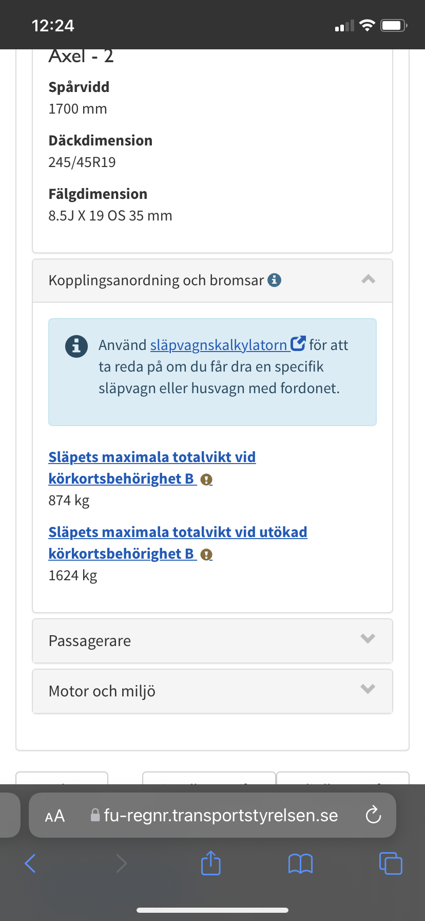

Uppgifter om min bil hos Transportstyrelsen apropå frågan ovan.

bjornnilsson skrev:
Det jag dock inte hänger med på är det här med att man numera i Sverige (lagligen) får montera krok på sin bil och köra med släpvagn till nästa besiktning. Detta borde väl gälla även för S? Oavsett om den sedan blir underkänd i besiktningen eller inte?
Riktigt så enkelt är det inte. Det du skriver gäller bara för bilar som är typgodkända med dragkrok, vilket Model S inte är.
De uppgifterna genereras med automatik av Transportstyrelsen på alla bilar, och är enbart en enkel matematisk uträkning baserat på bilens vikt och begränsningarna i körkortsklasserna. Det har tyvärr inget att göra med om bilen får dra släp.
Förvirrande och helt meningslösa uppgifter på bilar som inte är typgodkända med dragkrok.

Fasiken.. jag vet ju alltför väl allt detta redan men har svårt att acceptera att en sån fin bil lagligen inte får dra släp. Har tidigare sneglat på den där tyska dragkroken som är laglig i Tyskland och hoppas att någon som har tid och intresse fixar något liknande här i Sverige också.
Intressant, helt OK enligt Bilprovningen alltså.

Mr Mangolito skrev:
Jag måste kolla upp (om ingen här vet) om det är OK att montera en krok för cykel utan el. Om cykelstället saknar belysning t.ex.
Jag pratade med en mekaniker här i Östersund som kunde göra jobbet och landade då på 18', av den pengen stod kablarna för 8000, kroken för 7000 och arbetet för resten.
Nej, läs hela tråden. Det där är en teoretisk uppgift baserad på bilens vikt, inte tillåten dragvikt.
