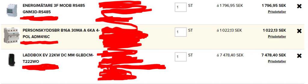

Jag beställde också en GARO. Tog varianten utan kabel då jag vill ha en med knapp på.
N1XV kabel beställde jag från billigtvvs.se, bästa priset jag hittade och är nöjd både med kabel och leveranstid.
Jag har 65m från elcentral->laddbox, så jag steppade upp till 6mm2 femledare för att framtidssäkra.
För modbus kommunikationen mellan energimätare och laddbox så använde jag en Cat5e STP kabel jag hade över sen innan.
Priserna i bilden är ex moms.

Är det där inte en typA Jfb?
Garo har inbyggt skydd mot DC-felströmmar.
Precis så. Boxen är dyrare än andra men JFB'n/PSA'n blir billigare.
Just det.. Men om den är inbyggd ska du ju inte ha en annan Jfb på samma kabel?
Varianten jag beställt har inbyggt DC-skydd men ingen JFB eller PSA. (GARO boxen går att få bestyckad med någon av dessa om man vill).
Därför behöver jag ha antingen en JFB eller PSA i elcentralen. Jag har redan flera JFB och PSA i min elcentral för att inte hela huset skall bli svart för att en pryl löser. Så nu adderar jag helt enkelt en PSA till för laddboxen.
Ah, ok.
Min två år gamla Garo har en helt standard Jfb i sig, men då skiljer sig produkterna åt.

andersd skrev:
SALVETA skrev:
Då stämmer inte bilden från easee-manualen som jag la upp tidigare? I den tolkar jag det som 20A 3-fas var 8kW.
Jag hade också för mig att det räckte med 16A men blev osäker när jag läste den manualen.
Jo, 16A 3-fas ger 11kW, något som också visades i din bild. Det vi har i Sverige är TN-nät, så det är de två högra kolumnerna som gäller för 1- respektive 3-fas.
16A 3-fas I tex Norge, med IT-nät, skulle ge 8A.
Ok, jag blev lurad av 400/230V.
Tack då förstår jag att det är bättre med 16A säkring. Bild
