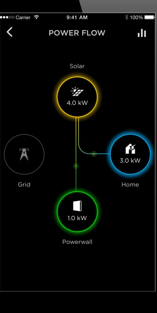

Det är ju precis detta som Tesla vill lösa med som AI programvara.
Re: Nu blir grönt avdrag verklighet
Ganska övertygad att Teslas AI-lösning inte är svenska bidrag till nördiga batteribackuper utan kommunikation...
Teslas programvara kan ju styra elen på ett smart sätt.
