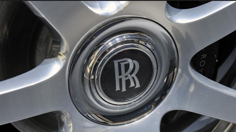

Det florerade en vandringssägen när jag var ung om RR: På en bil havererade en bakaxel. Ägaren bodde i Holland. RR kom med helikopter och bytte bakaxeln på plats inom ett dygn. Nån faktura på reparationen kom aldrig. När kunden ringde och frågade sa personalen att de inte hade nån uppgift om att nån sån reparation hade ägt rum.Martinen skrev:Den har man ju hört förr.

nej precis! För RR går inte sönderJerker skrev:Det florerade en vandringssägen när jag var ung om RR: På en bil havererade en bakaxel. Ägaren bodde i Holland. RR kom med helikopter och bytte bakaxeln på plats inom ett dygn. Nån faktura på reparationen kom aldrig. När kunden ringde och frågade sa personalen att de inte hade nån uppgift om att nån sån reparation hade ägt rum.Martinen skrev:Den har man ju hört förr.

Samma som jag hörde i min ungdom att en RR fick aldrig bärgas av en öppen bärgare, bilen måste kunna döljas så att ingen kunde se att en RR faktiskt kunde gå sönder...Jerker skrev:Det florerade en vandringssägen när jag var ung om RR: På en bil havererade en bakaxel. Ägaren bodde i Holland. RR kom med helikopter och bytte bakaxeln på plats inom ett dygn. Nån faktura på reparationen kom aldrig. När kunden ringde och frågade sa personalen att de inte hade nån uppgift om att nån sån reparation hade ägt rum.Martinen skrev:Den har man ju hört förr.

Din frus Rolls?leiflodde skrev:Min frus hämtades med öppen bärgare när batteriet dog så det stämmer nog intr lämgre sen satte dom av den på SAAB....

Kanske jag fattade fel ovanHelectriC skrev:Din frus Rolls?leiflodde skrev:Min frus hämtades med öppen bärgare när batteriet dog så det stämmer nog intr lämgre sen satte dom av den på SAAB....
Men är som tur såld passade inte med ett utsläppsmonster när andra halvan var el...

RR kan självklart vara både Rolls Royce och Range Rover. Men vanligtsvis är det nog oftast RR betyder Rolls Royce, detta är ju till och med en forkortning som tillverkaren själv använder på tex fälgarna. Sen tror jag aldrig det har varit prat om att flyga in med helikopter för att reparera en Range Roverleiflodde skrev:Kanske jag fattade fel ovanHelectriC skrev:Din frus Rolls?leiflodde skrev:Min frus hämtades med öppen bärgare när batteriet dog så det stämmer nog intr lämgre sen satte dom av den på SAAB....men tidigare har Range Rover även i forumet benämnts RR.
