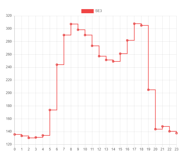

Bild på elpriset i SE3 idag som visar skillnaden över natt/dag. https://elspot.nu/dagens-spotpris/timpr ... -stockholm
